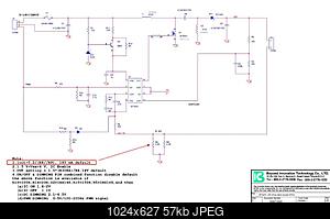

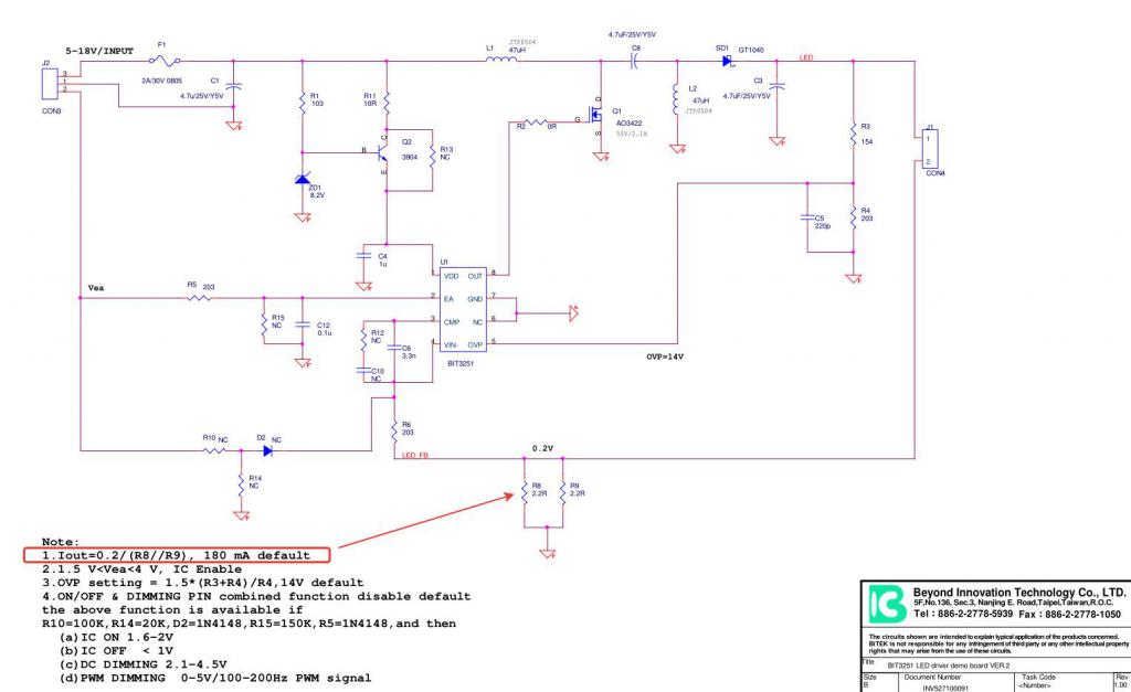

Эта плата для любой светодиодной подсветки током до ... да хоть до 800мА - все зависит от ее питания. Она, правда, не совсем "честная" - все таки она подразумевает параллельное подключение стрингов, а не по отдельности, но это как раз не сильно страшно. Но самое главное, что этот драйвер - повышающий. Т.е. он может выдать на подсветку аж до 50В (ну то есть сколько на диодах упадет - столько и даст). Схема не совсем на эту микросхему, но такая же (BIT3250 от BIT3251 функционально не отличается, только распиновкой):

Подсветку можно как просто "включать" (подачей уровня на "on"), так и регулировать - вместо BLON подцепить на ADJ.

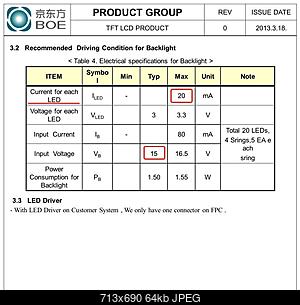

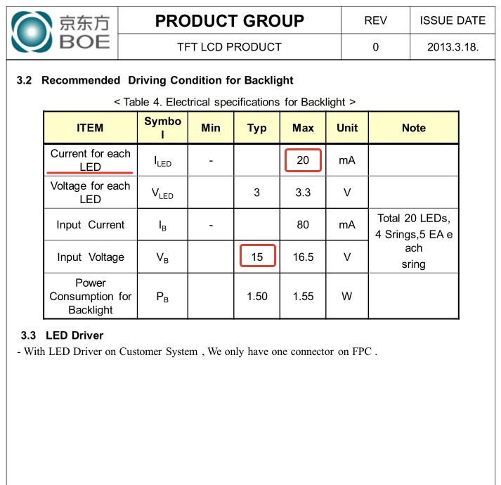

Что же касается матрицы, то как раз максимальный ток в даташите сказан 4*20=80мА. Я думаю, смело можно 60-70 заложить в расчете.

Для примера берем 2 разные матрицы с током подсветки 60мА, но с разным количеством светодиодов в стринге: у одной 16 штук, у другой 5 штук. Значит падение напряжения на первой получается 48В, а для второй 15В (это теоретически - точнее в даташите). Так вот если мы пересчитали токозадающие резисторы на ток 60мА, и подключаем матрицу №1, то тестером мы увидим напряжение на подсветке 48В. А теперь ВНИМАНИЕ!!! Ничего не меняем и подключаем матрицу №2. Мерим тестером - и увидим 15В. Стопудово! Главное - ток, который отдает драйвер, стабилизированный ток. А напряжение - это вторичный продукт, оно устанавливается само согласно падения на светодиодах.
А теперь тот самый момент, о котором я сказал. Драйвер ДОЛЖЕН быть ПОВЫШАЮЩИМ. Т.е. Boost. К примеру, в посте #9 YAM1966 дал ссылку на драйвер. Он хороший, но он ПОНИЖАЮЩИЙ и ни 15, ни тем более 48В при питании от 12В он никогда не выдаст. Вот это и надо иметь в виду при выборе драйвера.

Это скриншот на BP070WS1-500, а не WX1. Продукции BOE по пальцам пересчитать. У этих матриц одинаковые стринги 5S4P, мощность 1,5 и 1,3Вт соответственно и падение 15 и 17В. Просто это лично мое умозаключение, что ПРИМЕРНО одно и то же. Почему я и сказал, что ток заложить до 60мА. Можно и 50 (для большей безопасности) - разница на глаз не будет заметна.
