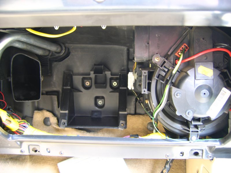

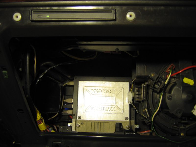

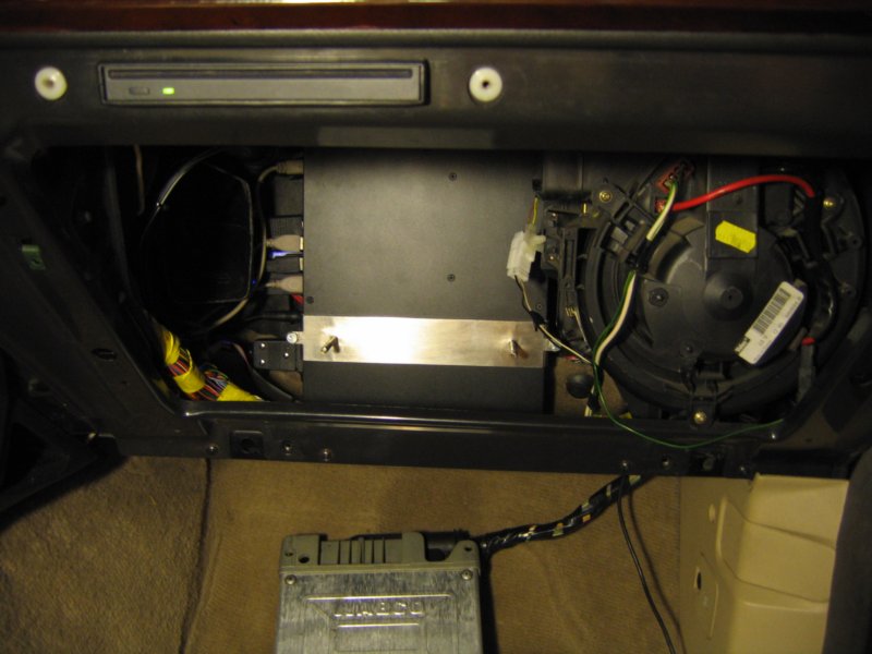

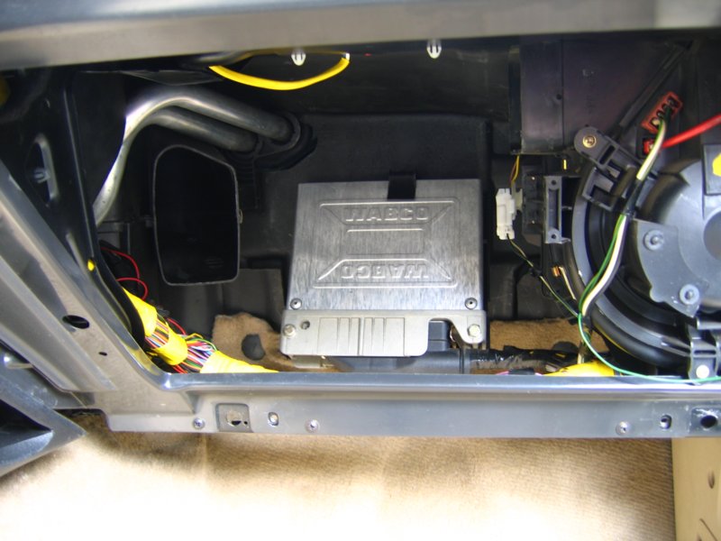

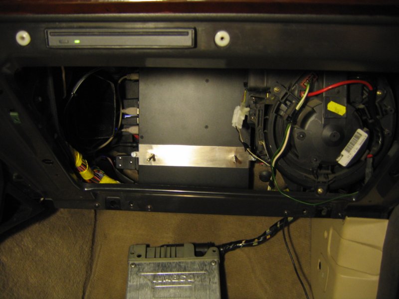

Продолжение отчета. Установка. Место для компьютера было определено в самом начале проекта. Багажное отделение отпало из вариантов сразу - не люблю (без крайней необходимости) длинных кабелей. Под передними сидениями англичане все заняли. А потому принял решение, что компьютер будет жить совместно с блоком ABS/TC ECU, за перчаточным ящиком. Это решение во многом повлияло на выбор MB и конструкцию корпуса.
Место не совсем плохое - большая площадь воздуховода в малом объеме способствует поддержанию температуры в оптимальнм для работы компьютера диапазоне, все остальные элемены системы расположены в непосредственной близости. Необходимо было решить задачку обеспечения быстрого монтажа\демонтажа системного блока. Думаю, что это удалось! Пластмассовое крепление блока ABS выбрасываем.

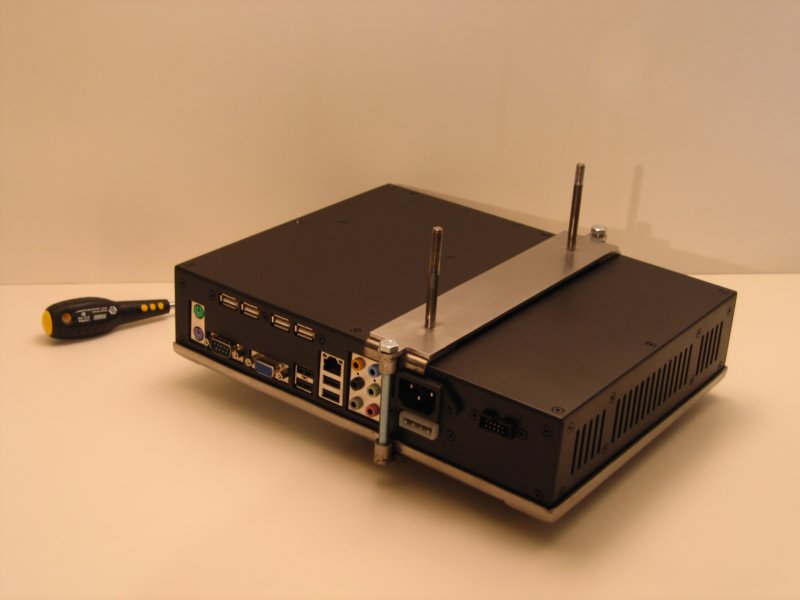

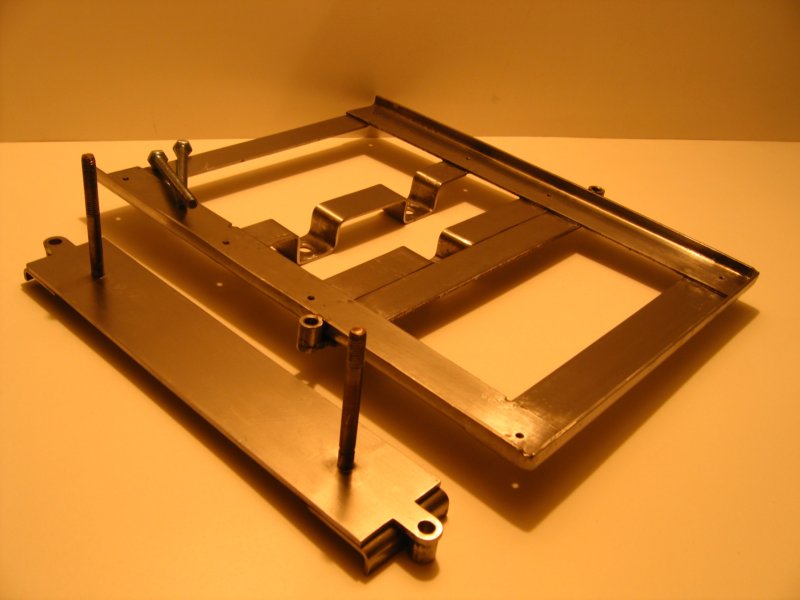

Изготавливаем кронштейн специальной конструкции. Материал - нержавейка и титан. Что попалось под руку. Две части кронштена - одна жестко крепится на корпус авто, другая служит для крепления и компа и блока ABS.
Примерочка.
Монтаж не вызывает каких-либо осложнений.
Все как на фото, только на кронштейн крепления компа первоначально устанавливается блок ABS. Именно это решение обеспечивает демонтаж компюьтера за 3 мин., без снятия перчаточного ящика и воздуховода!
Отворачиваем пару винтов крепления панели подсветки, два болта крепления кронштейна и компьютер у ваших ног.

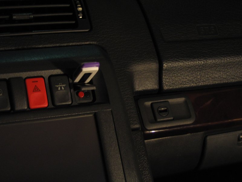

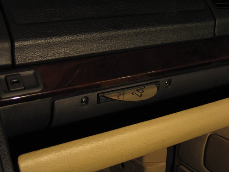

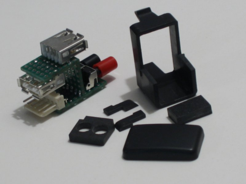

Маленькие хитрости. Необходим быстрый доступ к раъему USB, да и включение\выключение компа, наряду с блоком питания, не помешает. Принято решение разместить их в заглушке панели кнопок. Делаем такую вот конструкцию.
А вот так это выглядит в панели. Крышечка с пружинкой!

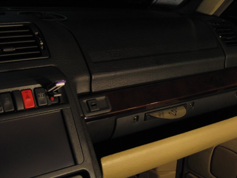

DVD размещен в верхней части перчаточного ящика.
Все элементы расположены в зоне досягаемости правой руки водителя.

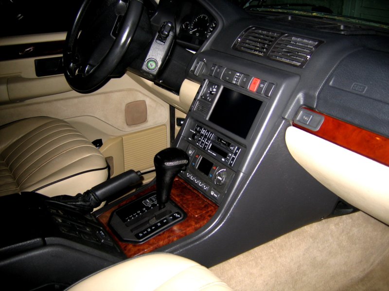

Вот и все. Установка завершена. Английский дух не потревожен.

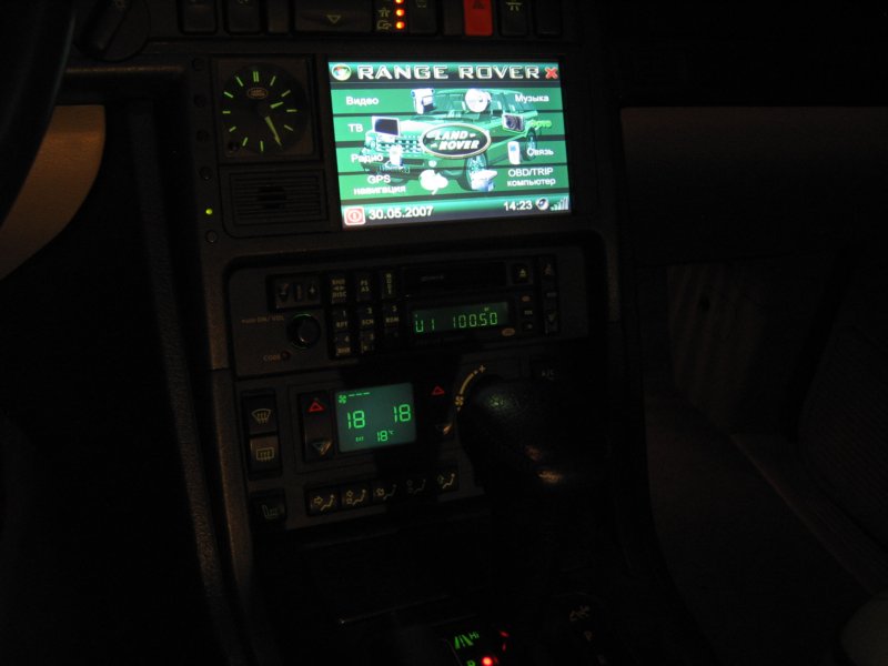

А фронтенд надо переделывать - это еще впереди.

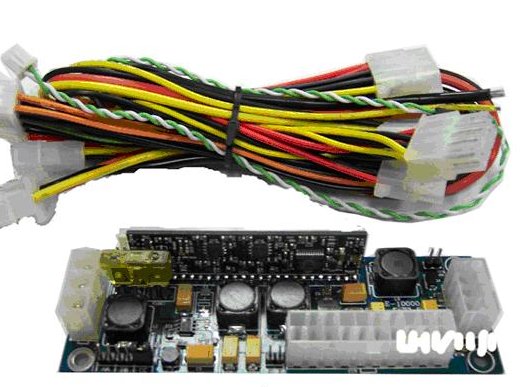

Для rl_crazer
Характеристики блока питания
1st, input voltage scope: DC 7-20V (12V)
2nd, low power loss, high efficiency
3rd, advanced ITPS automobile ignition control function
4th, the input owes presses, has pressed, the reverse protection function
5th, the output owes presses, the pressure, the overload, has short-circuited the protection function
6th, supports PS_OK and the PS_ON signal
7th, support home use computer (Home PC) working pattern function
Input voltage electric current DC 7-18V >20A - - -
Output voltage electric current 1 +12V 5A 6.5A 100mV p-p ±2%
Output voltage electric current 2 +5.0V 10A 15A 50mV p-p ±2%
Output voltage electric current 3 +3.3V 10A 15A 50mV p-p ±2%
Output voltage electric current 4 -12V 100mA 350mA 150mV p-p ±10%
Output voltage electric current 5 +5VSB 1A 1.5A 50mV p-p ±2%
The input voltage extent of protection when the input voltage is lower than 10V or is higher than 16V protects
The input owes presses the examination time for 60 seconds (first to carry out 30 examinations then to carry out for 30 seconds to report to the police)
Inputs has pressed the examination time 3 seconds protections
Output over-load protection scope each group of output 115-135%
ITPS opening machine delay time 10 seconds
The ITPS closing machine delay time 10, 30, 120 seconds (jumps line establishment)
Home PC pattern opening machine delay time 1 second
Forces the closing machine delay time for 20 seconds (first to carry out the ITPS time delay to close machine-hour)
Warm controls the ventilator operating region
Entire machine working efficiency >90%
Адрес приобретения лови в личке
