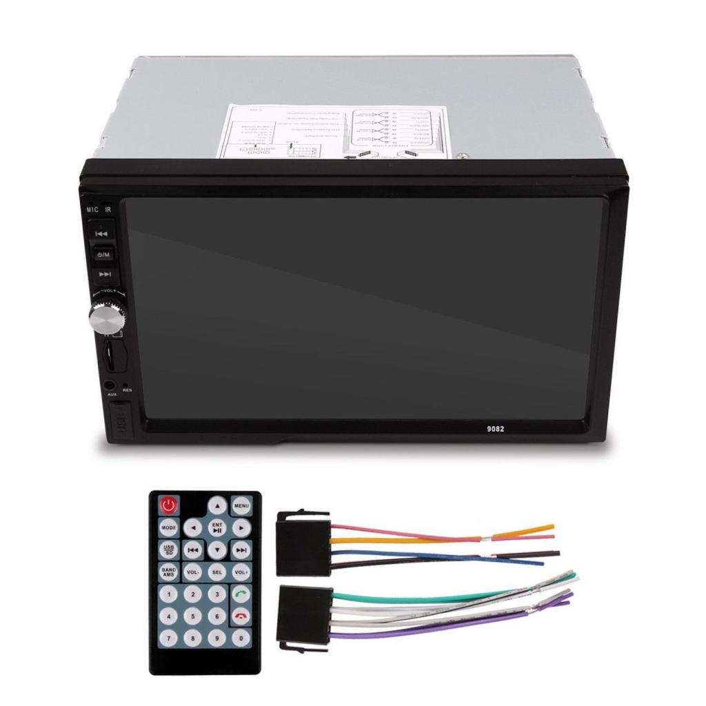

тогда начну с самого начала:
купил вот такую магнитолу

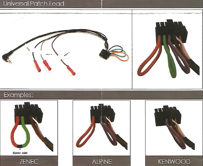

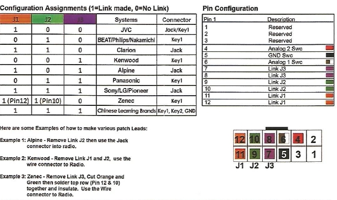

купил адаптер для подключения кнопок к рулю,на котором написано,что он подходит ко всем магнитолам из китая,
к нему была вот такая схема подключения
и тут начались проблемы с подключением,что и куда подключать,

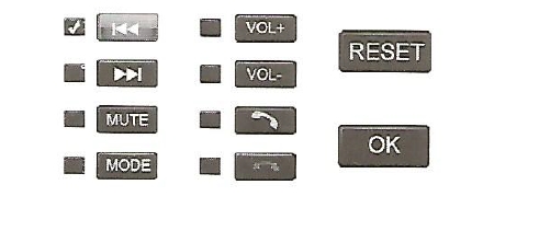

Сколько у Вас кнопок на руле? Лучше фото.
Сколько от них выходит проводов?
Тестер есть?
Дальнейшие действия зависят от ответов.
Приветствуется схема кнопок, по такому образцу:
