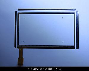

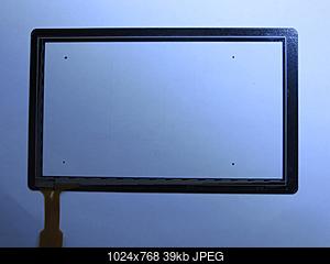

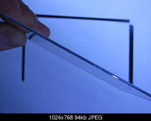

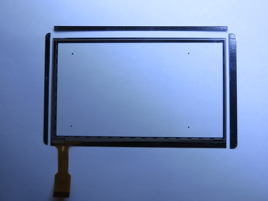

Хм.... Решил проверить кастрацию тачпанели, взял из своих самый дешевый
Было
Стало
Резал обычным резаком под железную линейку, снизу подложил кусок толстого стекла.
Низ не резал, так как требует осторожности со шлейфом, но чтобы проверить и так сойдет.
Буквально 3...5 проводов резаком и фальшпанель отрезается.
Самое главное, чтобы снизу при резке был твердый материал и тач не прогибался.
После операции тач жив и здоров. На пальцы реагирует.
