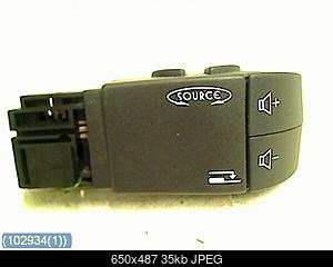

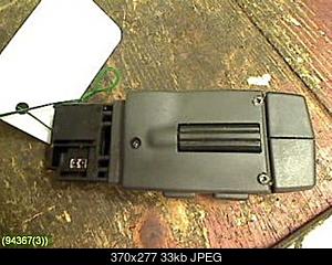

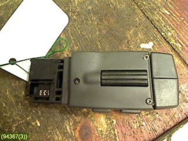

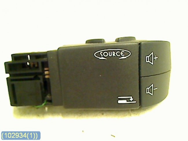

есть штатная магнитола (мр3) со штатным подрулевым джойстиком -авто-рено дастер
хочу поменять голову на 2-дин с мультимедией +навигация
вопрос -возможно через ваш контроллер согласовать штатный джойстик и чудо китайской электроники -у них обычно 2 провода на кнопки идет
схема штатного джойстика
Не вопрос. Делал знакомому версию под такую хрень:
При этом используется его штатный 6-контактный разъем без каких-либо внешних элементов. Работают ВСЕ кнопки и вертелка.
Но при этом контроллер не будет поддерживать тачскрин, потому как его контакты пошли на обработку этого чуда.
Если прицепить внешние резюки как в предоставленном доке - то все тоже будет работать...
Вложение 34748Вложение 34749
т.е возможно
тогда я беру голову -что от меня необходимо будет
цена вопроса
но сенсор -же на голове будет работать ?

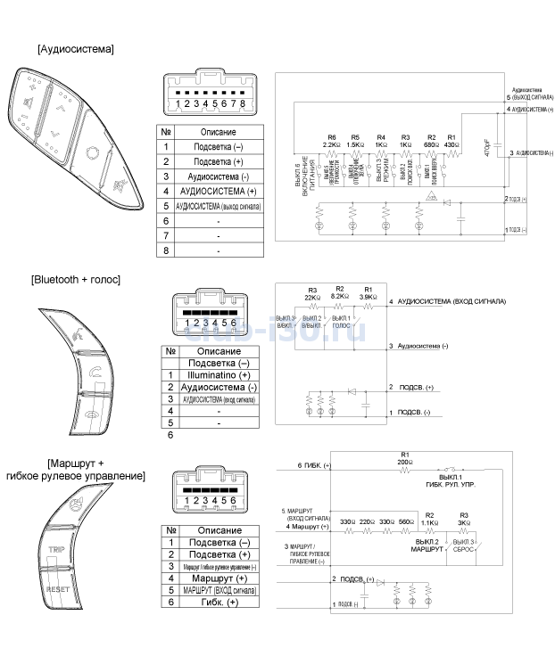

Можете мне прислать эту-же схему в лучшем качестве, я не вижу номиналов на кнопках...
Но по любому под аудио я вижу 9 кнопок на линии. У контроллера максимум 15 на одной линии.
Номиналы мне нужны для симуляции при использовании контроллера.
Сохранятся ВСЕ штатные функции головы.
Переключение (активацию) можно сделать с любой кнопки на руле при ее длинном или коротком нажатии... Дополнительных кнопок ставить не потребуется.
Вот еле-еле нашел, где видно номиналы резисторов, там правда руль от hyundai i30, но они с моим KIA CEED JD близнецы в плане начинок. Взято от сюда Электросистема кузова-Дистанционное управление аудио-Схемы.
Магнитола (копия) для тренировок, уже в пути. Так же в пути и Ваше изделие.

Сообщение от il74 Посмотреть сообщение
Должно быть все нормально:
кн. 1 - 1.5V : 716 ед.
кн. 2 - 2.63V : 485 ед.
кн. 3 - 3.4V : 328 ед.
кн. 4 - 3.8V : 246 ед.
кн. 5 - 4.1V : 184 ед.
кн. 6 - 4.36V : 131 ед.
кн. 7 - 4.57V : 88 ед.
кн. 8 - 4.75V : 51 ед.
кн. 9 - 4.88V : 25 ед.
