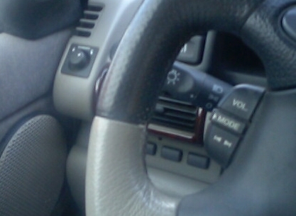

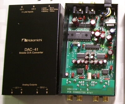

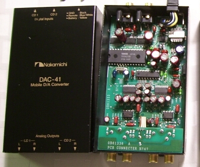

Музыку организовывал на внешнем специализированном Nakamichi DAC 41, внутри одни из лучших мультибитникиов Burr Brown PCM-1702. Состыковка была возможна как по SPDIF (родной интерфейс для DAC 41), так и по USB - внутрь DAC 41 был интегрирован конвертер на РСМ 2902
Регулировка громкости внешним 6 канальным ALPS.
Управление заведено на штатные кнопки на руле (резистивная матрица + Ардуино)
В дальнейшем это всё подверглось модернизации.....(продолжение следует)

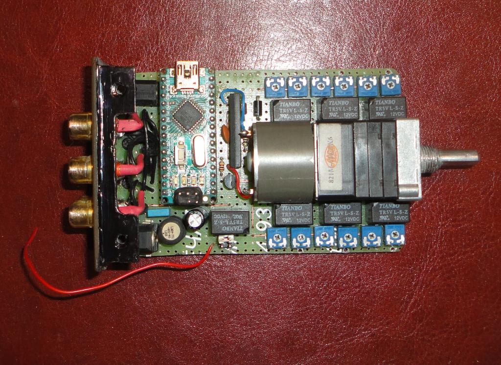

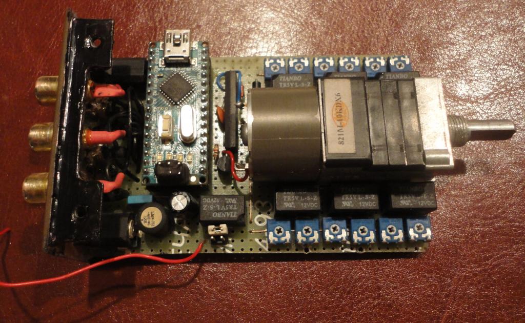

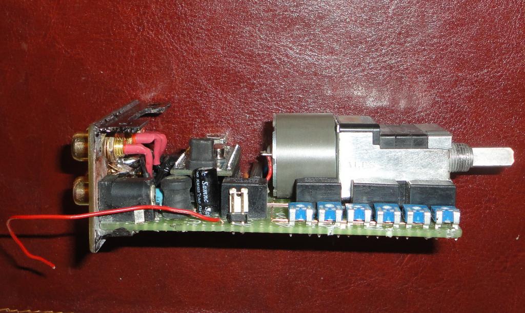

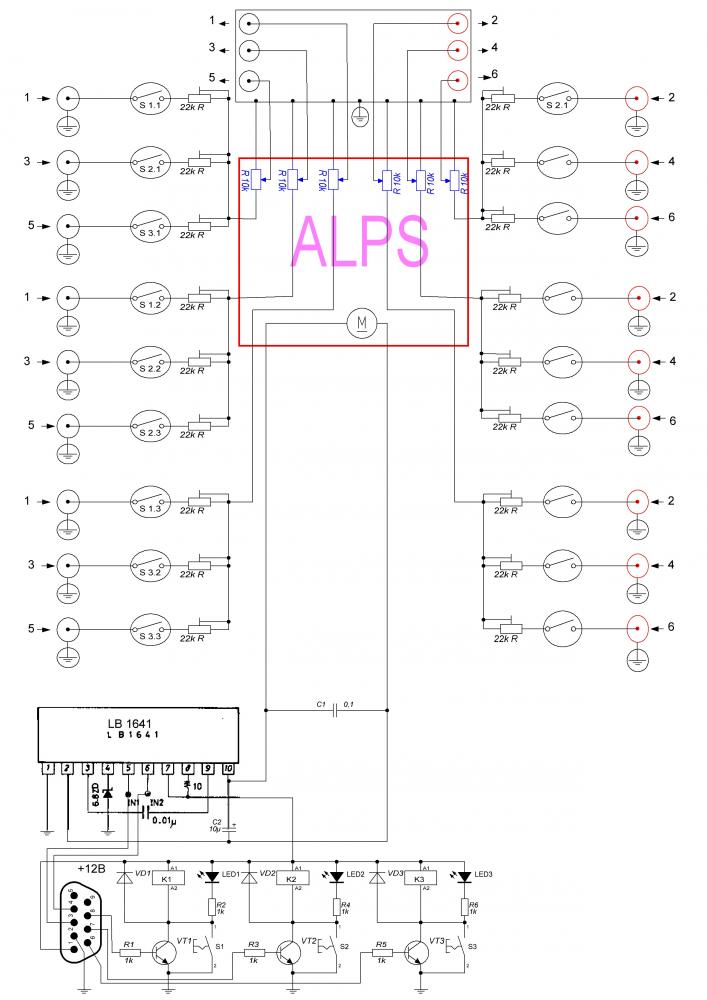

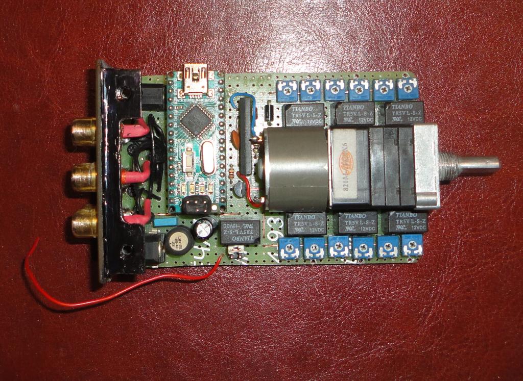

Следующей задачей было организация управления всей системой.
Тач панель в компе, это конечно хорошо, но во время движения не очень удобно. Поэтому основные функции - регулировка громкости, переключение треков, пауза, удобнее всего вешать на подрулевые переключатели или нарульный пульт ДУ. Если устройство одно, то проблем особых нет, а если их несколько - комп, магнитола, телефон, тут как быть?

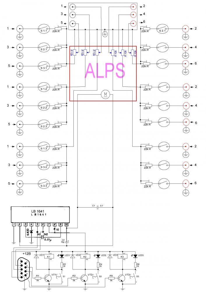

Для коммутации всего и вся, а точнее звука с разных источников, с возможностью аналоговой регулировки громкости и подстройки уровней была разработана и реализована сия приблуда :
Смысл её такой : с помощью дистанционно управляемых герконовых реле это коробочко коммутирует три независимых шестиканальных входа на шестиканальный ALPS, который в свою очередь является регулятором уровня для шестиканального выхода. Подключено к нему CarPC, Ural CDD, третий вход зарезервировал под многоканальный звук с матери PC, пока руки не дошли .Подстроечные резисторы служат согласователями уровней разных источников. Всё это дело рулится с помощью контроллера и джойстика RMX4S.
На который я повесил:
1. Вкл/выкл УМ, DAC, GPS, CDD, можно и сам комп включать
2. Регулировка громкости аналоговым моторизированым 6-канальным ALPS
3. Стандартные функции управления РС

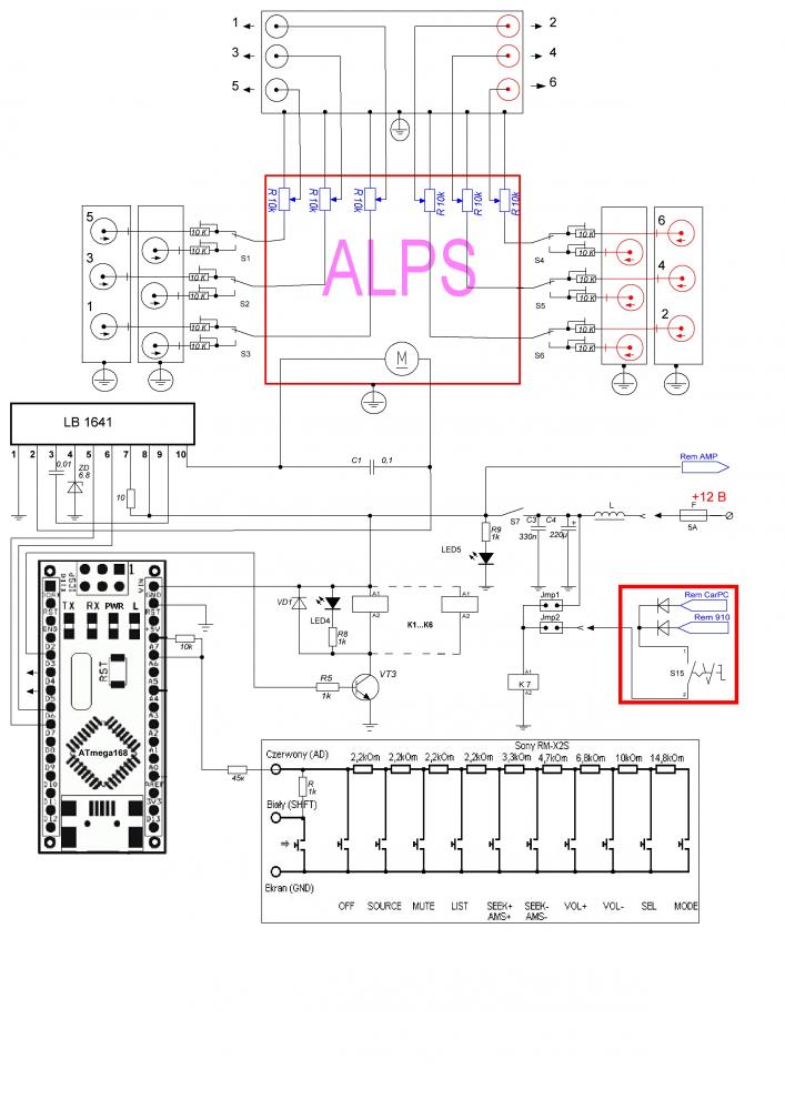

Может кому антиресно будет, выкладываю схему:

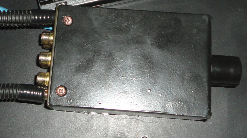

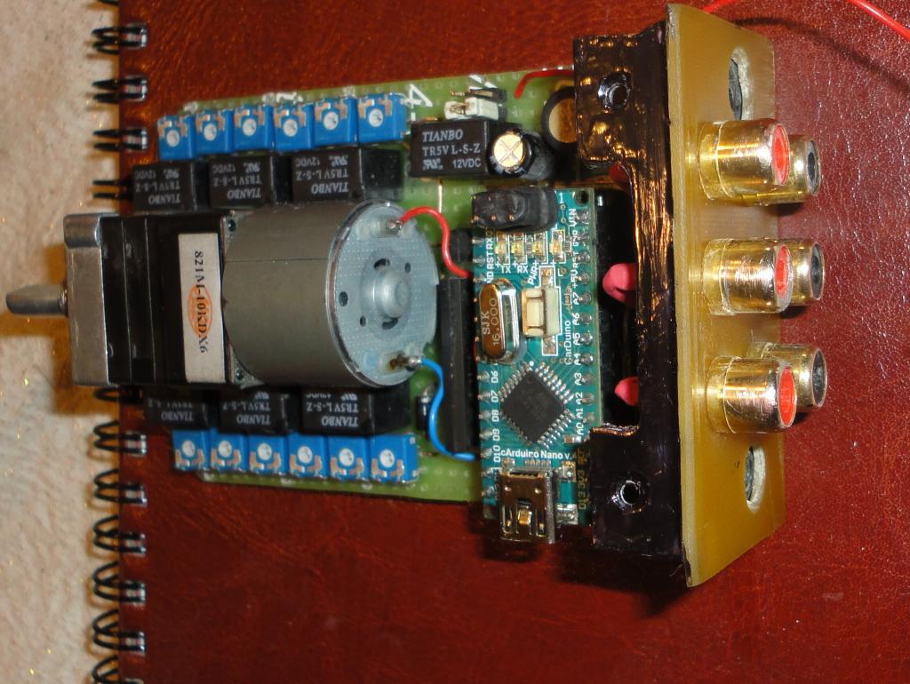

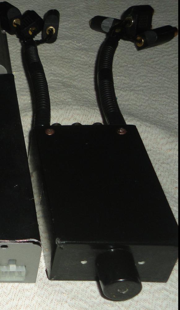

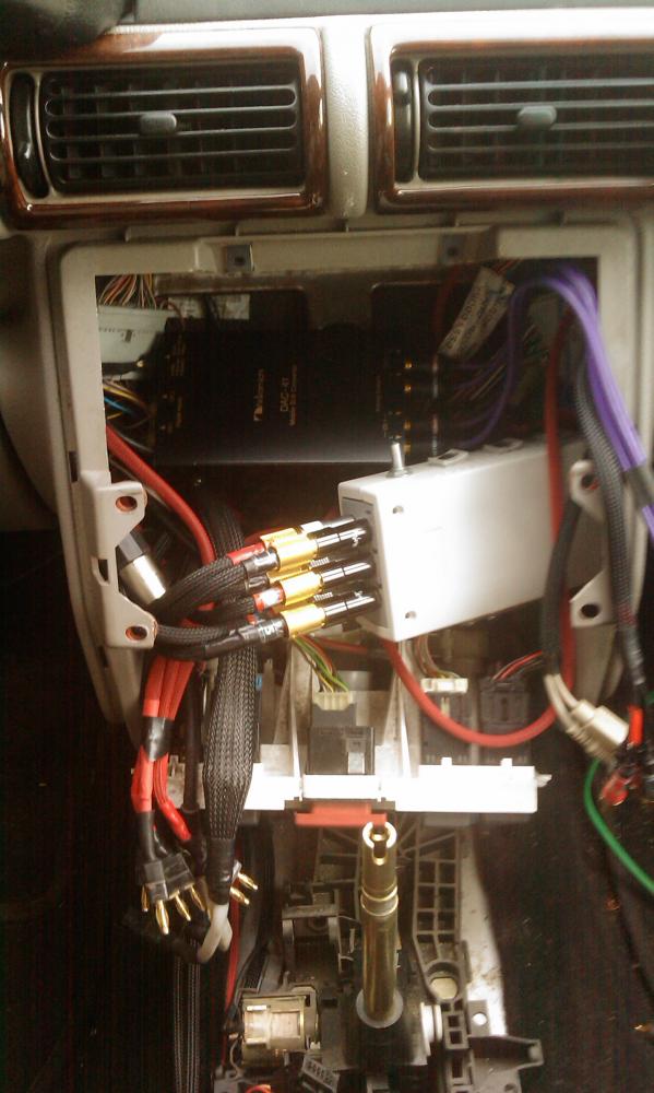

В дальнейшем ГУ было заменено на Sony 910 - тоже на мультибитах РСМ 1702 - прямое как палка, даже МР3 не читает, встроенных УМ не имеет,из регулировок только громкость и тембр. Зато прекрасно воспроизводит CD, и имеет отличное радио (которое я не слушаю).
Ну и ещё рулится родным для неё джойстиком RMX4S.
Блок управления/аналоговый регулятор громкости был доработан
Система стала выглядеть вот так :

приблуда грамотная вышла!
откуда регулятор с приводом?

Релюхи то обычные. не боишься за качество звука?
Брал в Аудиомании , http://www.audiomania.ru/potenciometr/alps/ но 6 канальных там давно уже нет, только стерео.
Сообщение от Alex_St Посмотреть сообщение
А в чем сонька дала выигрыш?
На этом форуме - ни вчём, разве только что ВСЯ система управления завязана на один джойстик.
Сообщение от kostya740 Посмотреть сообщение
А чем эти релюхи могут навредить в слаботочных сигнальных цепях?
