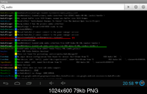

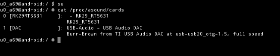

Вот какая канетель у меня на планшете c RK3066.
Прошивка Аndroid 4.1.1, модули звука грузятся автоматом скриптом из init.d.
Карта определяется.

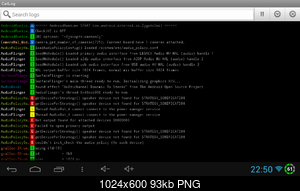

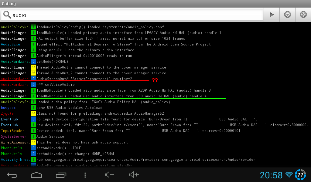

По умолчанию либы audio.usb.default.so в папке /system/lib/hw нет.
В логах видно, что система пытается ее найти...с картой или без..

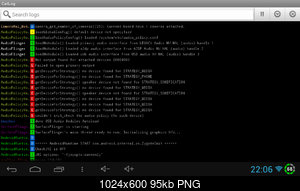

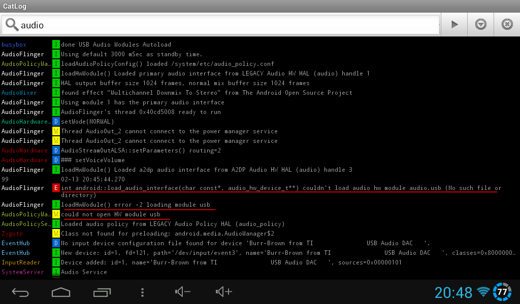

Далее кидаю туда эту либу от нексуса7 из стоковой прошивки 4.1.2.
И она вроде успешно грузится.

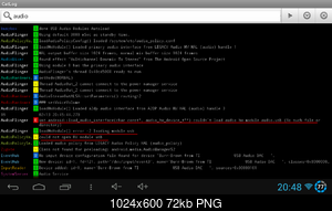

И почему сервис ругается на отсутствие поддержки в ядре?
....что дальше то делать?

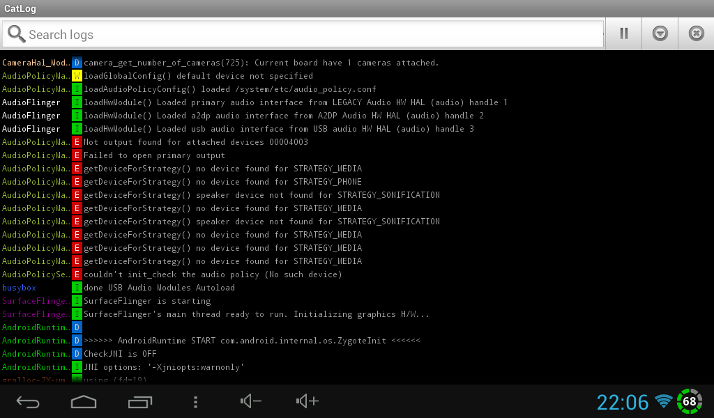

...попробуй как минимум написать а полиси следующее:
attached_output_devices AUDIO_DEVICE_OUT_EARPIECE|AUDIO_DEVICE_OUT_SPEAKER |AUDIO_DEVICE_OUT_USB_DEVICE
default_output_device AUDIO_DEVICE_OUT_USB_DEVICE
вместо текущих.
Добавил, ...звук пропал совсем.
Сообщение от macau Посмотреть сообщение
конфиг ядра есть в /proc/config.gz?
Нет, а нафига он сейчас нужен?

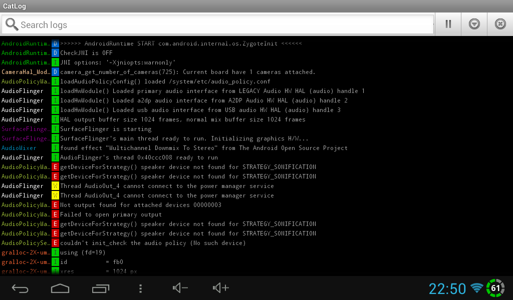

Упс...очепятку допустил в default_output_device AUDIO_DEVICE_OUT_USB_DEVICE
Теперь вот так...

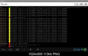

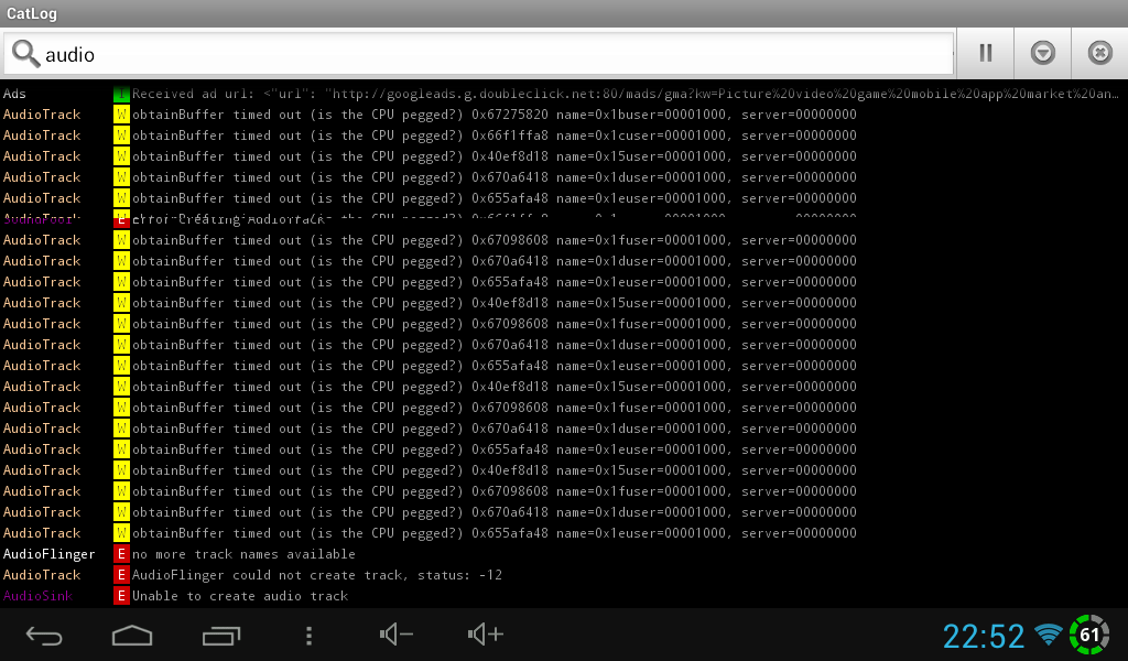

При попытке воспроизвести
