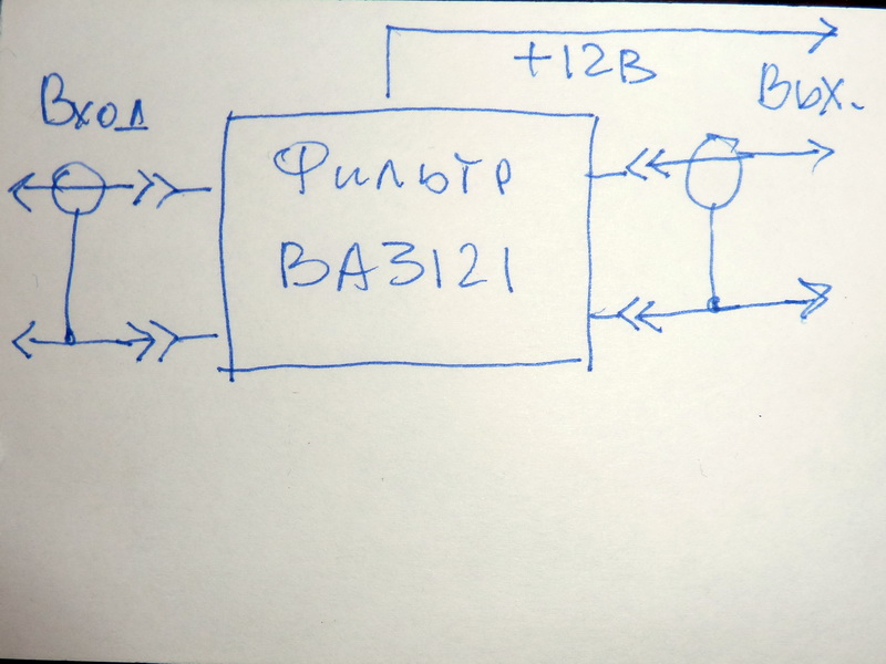

Если описывать словами, при условии, что плата спаяна правильно, то используем стандартные экранированные кабели без аудиофильских шаманств, т.е. экран распаян на общем джеков с обоих сторон. Потом просто соединяем этими кабелями выход компа ко входу платы (не перепутал?) и выход платы ко входу усилка. +12В платы простым проводочком цепляем к АСС (можно к прикуривателю), но тащим один проводочек! К общему платы ничего припаяно быть не должно! Все. Больше никаких шаманств с землей. Проверь, как у тебя.
Прилагаю схему, рисовал от руки.

ЗЫ: Со стороны усилка должно быть все стандартно. Вход отдельно не заземлять. И еще, в любом случае, ВА3121 должна быть поближе к усилителю и межблочники проложены по правилам.

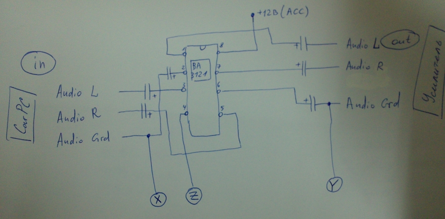

Я нарисовал схему как у меня.
Какие из X, Y, Z точки нужно заземлить дополнительно?

Я же писал неоднократно. Пишу еще раз: никакие из этих точее не "землить" и к "-" питания отдельно не подключать. Точки Z и Y соедини между собой.
