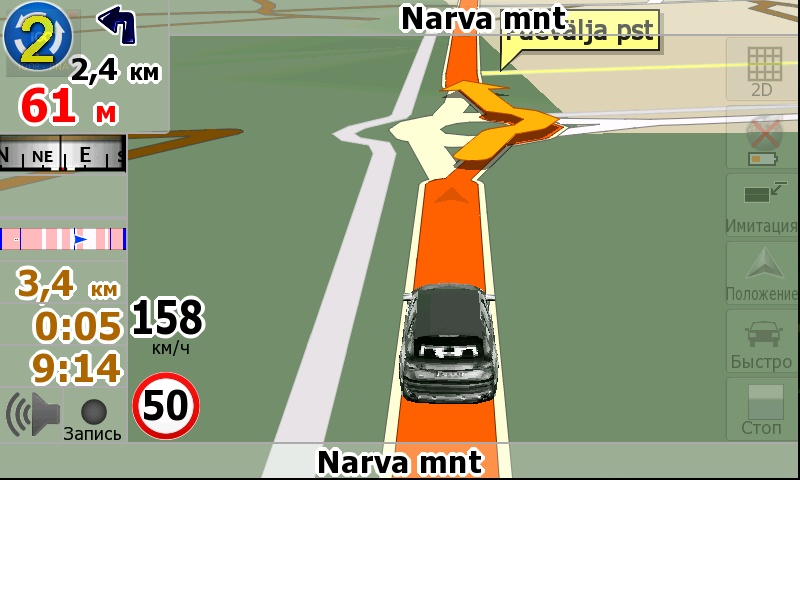

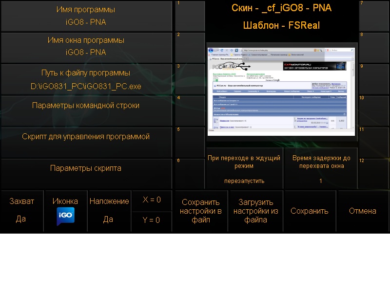

вчера на соседнем форуме обнаружил версию iGO8.3.1 PC. Поставил, покатался - остался доволен (комп пень 4 1,6 , оперативы 1Г, GPS Holux M-215, 4800). Работает плавно, без тормозов
мои настройки

Если уж заикнулся о настройках, то надо было их и выкладывать в дополнение к скриншотам.
так на скине и так все видно. Разрешение у меня 800Х480, а всё остальное на соседнем форуме почитать (если речь идет о самой программе).

речь идет о файле твоих настроек.
Удобнее загрузить файл настроек,чем вбивать пути и т.д со скриншота.
исправляюсь
Тип файла: rar iGO8 - PNA-800x480-FSReal-iCar.rar (353 байт, 933 просмотров)

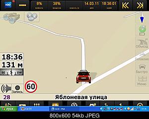

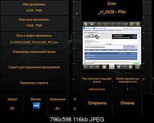

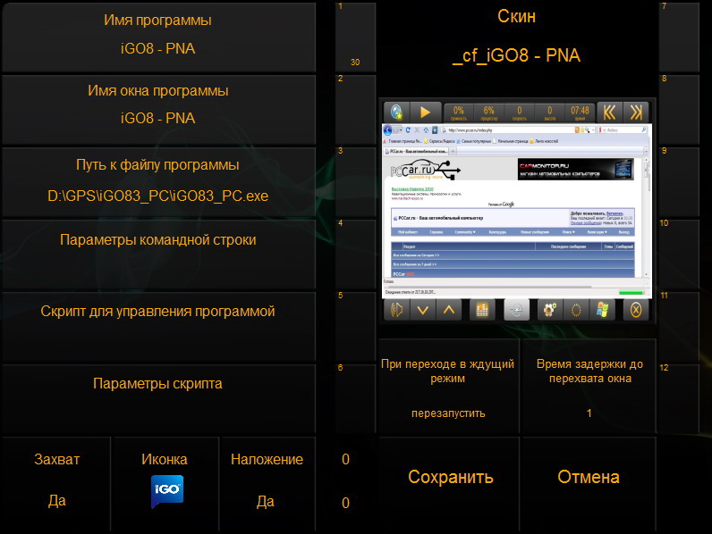

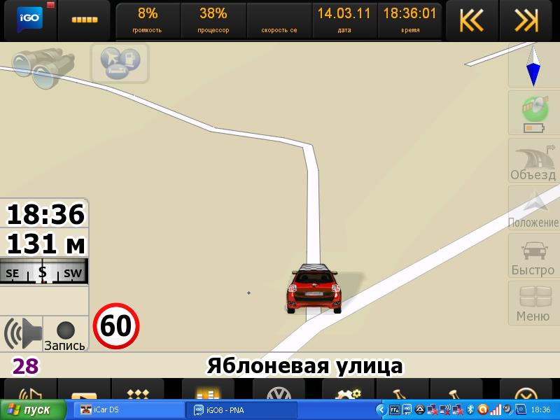

Народ! А как побороть появление командной строки windows при обращении к окну IGO83_PC ? Экран у меня 800х600
Стоит XP SP3 , icar 1.0.5.0
Настроил так (кстати захват и наложение пробовал и так и так - одно и тоже - вылезает ПУСК)

А выглядит проблема так

Народ! А как побороть появление командной строки windows при обращении к окну IGO ? Экран у меня 800х600
Думаю надо запустить iCarDSConfig.exe, и на вкладке General отметить галочками Hide Task Bar и Hide Desktop Вроде так.
