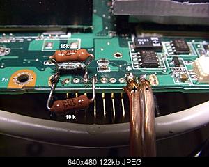

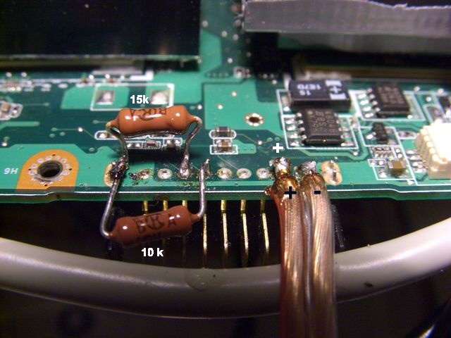

Сообщение от Vic58 Посмотреть сообщение
Вопрос не понял, о каком резисторе идет речь? Если о тех что иммитируют аккумулятор, то такие, мощностью 0,125 Вт. А питание напряжением 8,3В - минус на 1 вывод, плюс на 2.
Vic58, ай нид хелп .-)
подаю питание и ничо, что я делаю не так?
не пинать за мазню
c911 вне форума   Ответить с цитированием
Старый 16.02.2010, 23:54   #23
Vic58
Регистрация: 21.10.2009
Сообщений: 603
Vic58 is on a distinguished road
Сообщение от c911 Посмотреть сообщение
Вложение 15185
не пинать за мазню
у меня еще минус с общим соединен
Vic58 вне форума   Ответить с цитированием
спс завелся. пиши адрес, куда пиво отправлять
