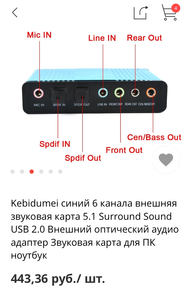

НСО154
Регистрация: 01.01.2014
Машина: РРС, Форд
Сообщений: 954
Вот теперь понятно.
Такая пойдёт?
И где можно фубар скачать?

Старый 21.10.2017, 16:56   #289
