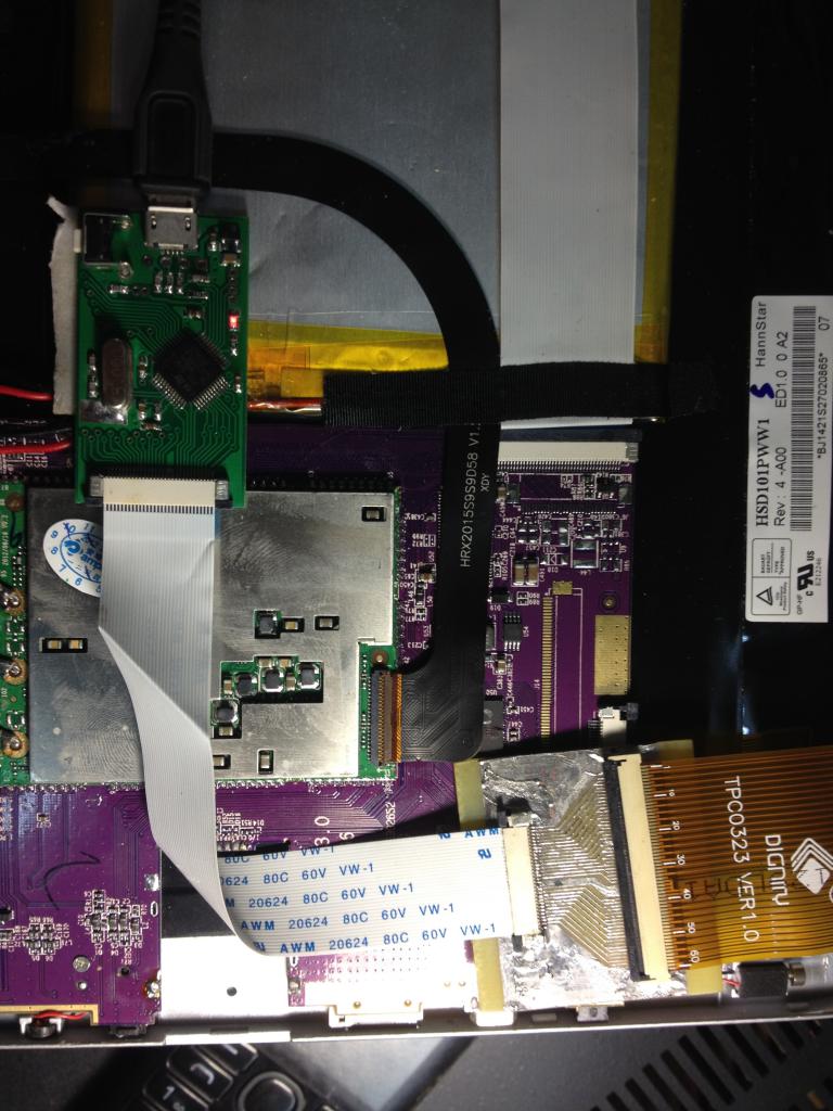

...А что будет если электроды ,60 пинового, обьединить парами ..
Докладаю.
Все работает.Правда не совсем парами .По горизонтали получилось пара лишних электродов,пришлось их обьеденить их с крайними.
Шлейфы соеденил переходником 30*60.
Фотки прилагаются.
Скачков нет ,все плавнеько, вобщем какого либо дискомфорта не заметил,

Сэр! Да Вы знаете толк в извращениях!
Но я рад что все работает!
Не даром я голову ломал над алгоритмами выделения областей и отслеживания точек нажатия....
p.s. интересно посмотреть как это выглядит на видео, если возможно. Особенно рисование линии по диагонали.

где то так https://youtu.be/6igwSELNB0k

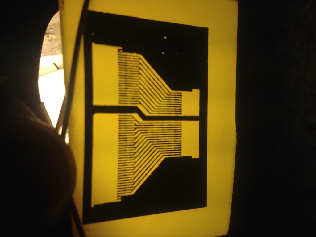

мож кому пригодится файлик печатки переходника для 60 пинового тача в layout.
переходник 60-30.zip
p.s. Раньше не обращал внимания , а на широком разъёме столкнулся.
Не равномерность печати лазерника по ширине,в зависимости от положения на листе набегает от -0,5 до +0,5 мм на 3х сантиметрах!!!
Так что проверяйте соответствие после печати.
