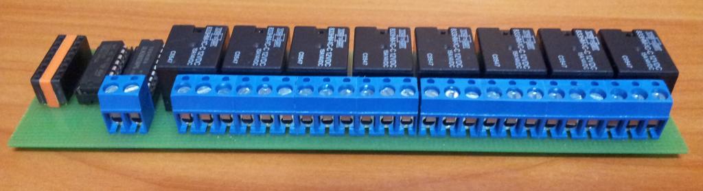

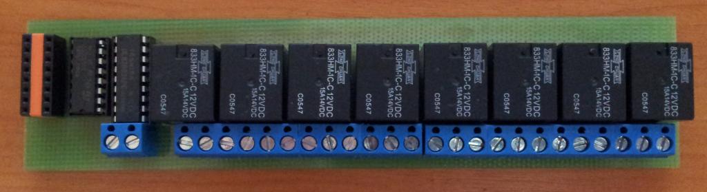

Выкладываю фото готовой платы (платы приобрел у Андрея), осталось скин новый для проверки

Старый 19.09.2012, 23:38   #258
Bersenev
Аватар для Bersenev
Регистрация: 23.04.2009
Город: Ставрополь
Регион: 26
Машина: Opel Zafira 2007
Сообщений: 5,275
Уезжал на неделю. Скин готов, так что завтра соберу и выложу.
