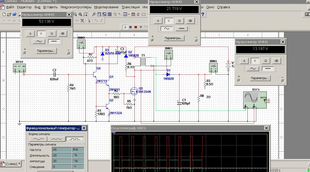

Да как то новый год радовал меня в детстве, сейчас больше похоже на стихийное бедствие...Тем более 1 числа я был на работе. Написал ответ. но наш любимый МТС сдох в вовремя. Насчет SG6105, на мой взгляд это не вариант и в ветке это видно. Мне допустим, этот БП нравится, чего я сюда и зашел) Думаю его слегка усовершенствовать, и альтернативы ему не будет, а там на 494 он или нет, без разницы) Насчет драйвера и вольтдобавки, чтоб и просто и эффективно, и кто такой блок уже собрал, не переделывать, а только обвесить слегка, что думаете насчет этого? Идея простая. подкинуть питания шиму и драйверу, запитав его с первичной обмотки транса, до 30В можно спокойно, все зависит, от полевика. Q4, это выходной транзистор в тл494
есть платы в "лае" на которых разведены дорожки под драйвер- как в смд варианте (который кстати есть с контроллером), так и в обычном варианте, все эти платы собирались неоднократно, есть схема в которой есть все что можно было бы поставить но она все равно не соответствует печаткам по мелочам, если что могу выслать напишу либо сюда либо в личку куда

Ну скиньте сюда, если не трудно. меня интересуют только принцииальные схемы. Я все равно собираю все на рыбе. Нафик заморачиваться со всей этой лабудой с печатками, пошел, купил рыбу за 100-200 р. двухстороннюю. с металлизацией до 20 перепаек.... А насчет вольтобавки? Делал кто нибудь? Ведь чем выше напряжение на затворе, тем быстрее будет открываться закрываться полевик, выше кпд и меньше все это будет греться.
