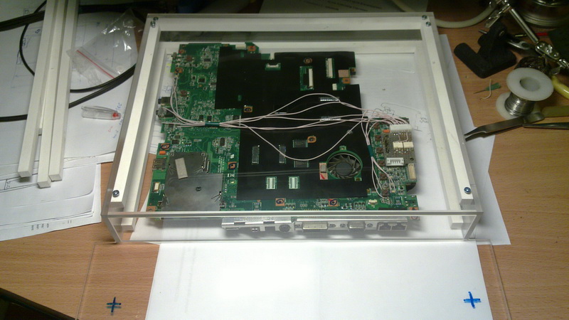

Заказал себе материал на корпус где-то 330х330х50 мм. Из оргстекла 5мм. Внутренние уголки 10х10мм из ПВХ. Материал+резка обошлось в 1300р. в нашей деревне. Еще стоечки под материнскую плату жду, тоже из оргстекла заказал, т.к. надо высокие. Скрутил сегодня корпус на пробу, выглядит вполне прилично. На фотке положил материнскую плату в него, чтобы было видно размер.
Надо теперь переднюю стенку разметить, где разъемы будут и наверное тоже отдам в контору чтобы вырезали красиво, ну и отверстия под вход-выход воздуха, но их можно и самому насверлить.
Еще нужно с этим корпусом провести эксперимент, как быстро внутри него гибким нагревателем(нагревателями) от зеркала можно будет увеличить температуру для стабильного запуска компа в морозы.
