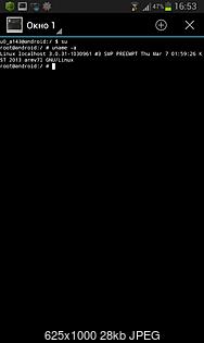

но, если вы опубликуете что выдаст у вас команада:
uname -a
то я помогу чем смогу.

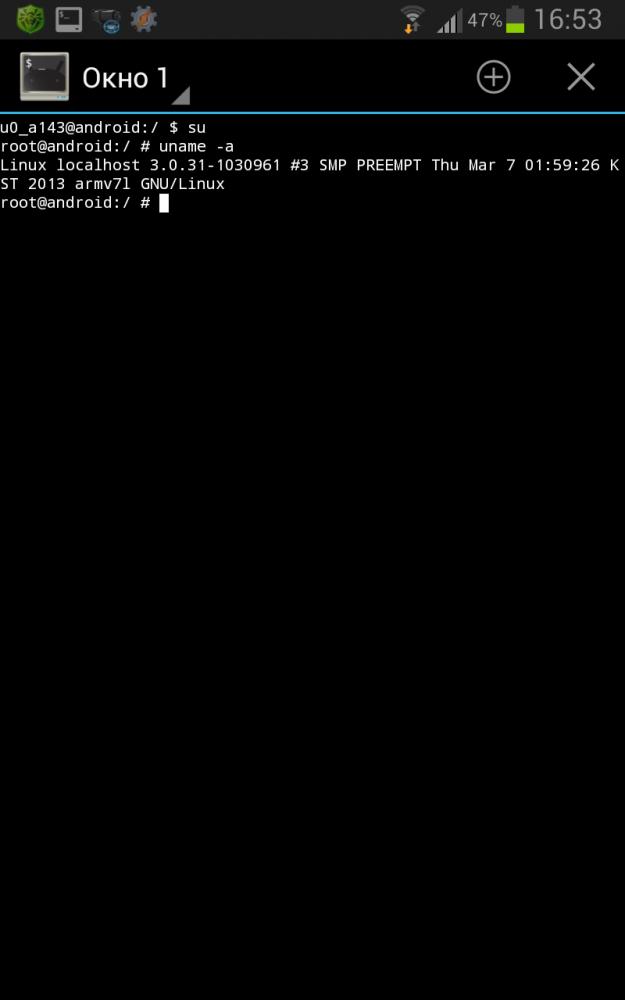

DmitrySmol,
Надеюсь это то, что Вы просили сделать:Нажмите на изображение для увеличения
Не знаю, как на этом форуме сделать свернутую картинку..., на 4pda за это ругают

именно это. драйвер мы соберем .. тока вот вопрос вы к своему телефону хаб, usb dac или еще чтонить подключали? есть сомнения по поводу полноценного usb2.0 хоста.
