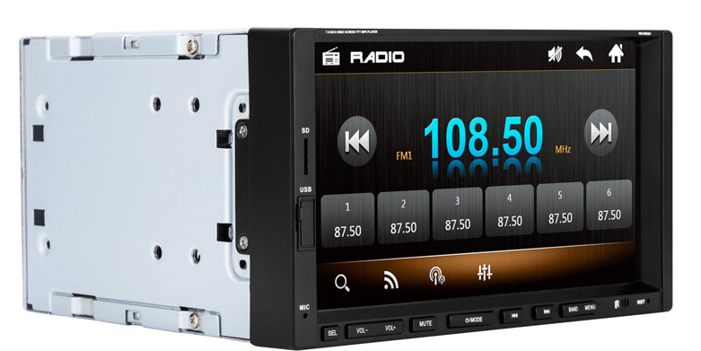

Здравствуйте. Приобрел схожий аппарат в Али-экспресс EzoneTronics RM-CW9301. В ходе чтения темы увидел, что есть аппараты серии 7012-23 с моим интерфейсом и предположил, что возможно мой такой же. К сожалению, в ходе поисков ответа на свой вопрос наткнулся только на этот сайт и эту тему, поэтому обратился здесь.

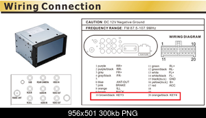

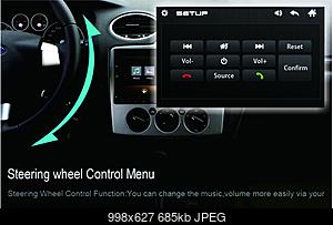

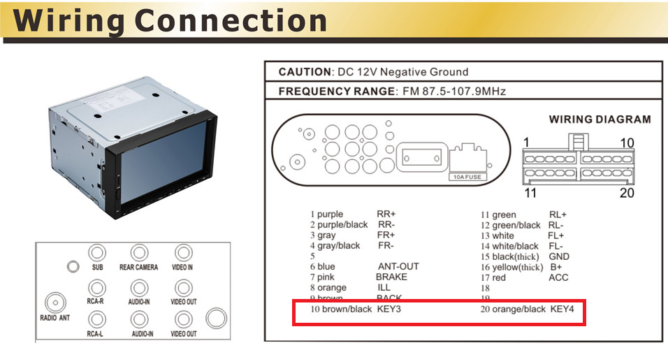

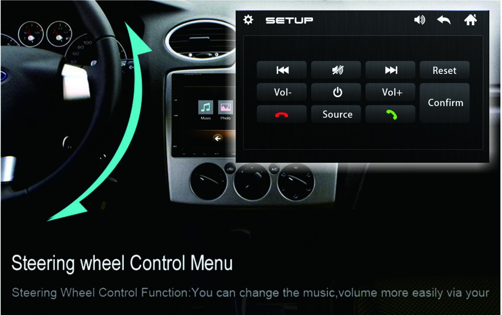

Возникла проблема с подключением кнопок на руле. У меня с руля приходят два провода черно-белый и бело-голубой (Шевроле Лачетти 2008г).
Название: разъем кнопок лачетти.jpg
Правильно ли я понимаю, что мои два выхода с магнитолы, обозначенные KEY 3 (кор/черн) и KEY 4 (оранж/черн) - это выходы для двух каналов управления. И мне надо будет один из них подключить к одному из входов на клемме с руля, а второй вход с клеммы завязать на массу магнитолы? Т.е. черно-белый с руля - на массу магнитолы; бело-голубой - KEY 3 (кор/черн) или KEY 4?

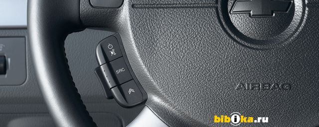

94016 is on a distinguished road

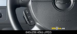

к сожалению, ваше фото у меня почему-то не открылось. а руль вот такой - одним блоком кнопок: три сверху и громкость+/- сбоку

Тогда, скорей всего у Вас 2 проводка, это масса и сигнальный.
Тестер есть? На измерение сопротивления его и измерьте сопротивления между этими проводками при нажатии каждой кнопки.

ОК, измерю вечером. Сейчас нашел распиновку штатного разъема для подключения управления на руле. Так там один провод - масса, второй - управление. А с магнитолы у меня выходят два провода, и, как утверждают китайцы, оба для управления. теперь думаю, что массу со штатного разъема соединить надо с массой магнитолы, а вот с управлением как быть: в штатном разъеме управление - один провод, а с магнитолы - два. Соединить оба?

Сообщение от 94016 Посмотреть сообщение
....теперь думаю, что массу со штатного разъема соединить надо с массой магнитолы, а вот с управлением как быть: в штатном разъеме управление - один провод, а с магнитолы - два. Соединить оба?
С управлением - присоединить только к одному, второй не трогать.
