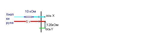

Фотоотчет на такую ерунду рисовать никто не будет.
Вся инфа в ветке есть. Видать читал ты ее плохо...
Кратко:
- покупаем самый дешовый усб-джойстик с 2 осями (300р)
- выдираем из него контроллер, вместо одной из осей подключаем кнопки с руля
- ставим автохоткей
- берем исходник макроса из этой ветки
- прописываем в макросе сопротивление своих кнопок и реакции на них
- тестируем, наслаждаемся.
З.Ы. карпутеростроение это не шаблон, каждая система в чем-то уникальна, это подразумевает под собой некоторое шевеление извилинами самолично. Ты ведь под себя делаешь.
Всё получилось,кроме последнего пункта.Два провода руля с близкими значениями.
В данной схеме ничего не понял,где они эти пины!!!!

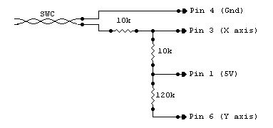

Я подключил так.Откалибровал джойстик.Значения кнопок путаются.Подскажите плиз
