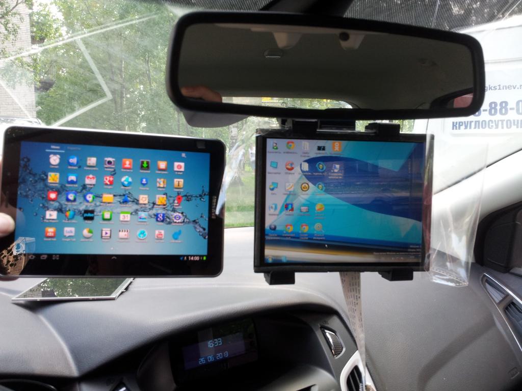

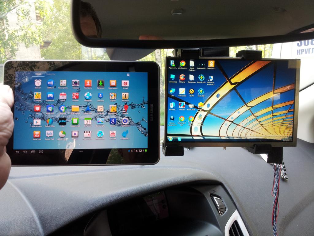

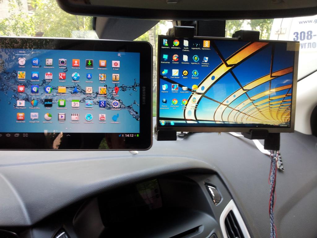

Добрый вечер!Приношу свои извинения за долгое молчание - нечего было предложить.
Например матрица 8.9" до сих пор в работе(программист в отпуске до середины июля)
Пока подключили матрицу только к китайскому контроллеру,то есть контроллер начал ее видеть - появляется меню,возможность выбора сигнала,но при подаче ВГА сигнала изображение пропадает.В общем возни еще много и стало совершенно очевидно,что заставить работать матрицу 800х1280 с разрешением 1280х800 физически невозможно.В любом планшете ,независимо от процессора,матрица запускается в родном разрешении и уже программно происходит переворот изображения.
То есть при связке такой матрицы с контроллером,биос и начало загрузки винды будет отображаться с разрешением 800х1280 и уже для автоматического переворота изображения в нормальный режим 1280х800 можно использовать программу iRotate.http://www.entechtaiwan.com/util/irotate.shtm
Если кого-то такой вариант устроит - тогда этой матрицей и контроллером будут заниматься дальше,если нет - тогда и ну ее на фиг.
С тачем под эту матрицу тоже вопрос - если емкостной,то по размерам такой тач приближается по размерам к 10 дюймовой матрице.Если резистивный,то можно уложиться в родные 8.9 дюймов.
На данный момент есть интересные,как мне кажется,матрицы 8.2 дюйма 1280х800 и 7.95 дюйма 1024х768
Обе в связке с китайским контроллером,с автопереключением на камеру.
Обе IPS,с отличными параметрами яркости и контрастности.
Сделал несколько фото в автомобиле.Яркий,солнечный день,место на передней панели с сильной солнечной засветкой.
Рядом с матрицами ,для сравнения,планшет с АМОЛЕД экраном.С чем-то другим сравнивать просто нет смысла,например изображения на китайском планшете Ainol Novo 7 Venus практически не видно.
ID:	31778   Нажмите на изображение для увеличения

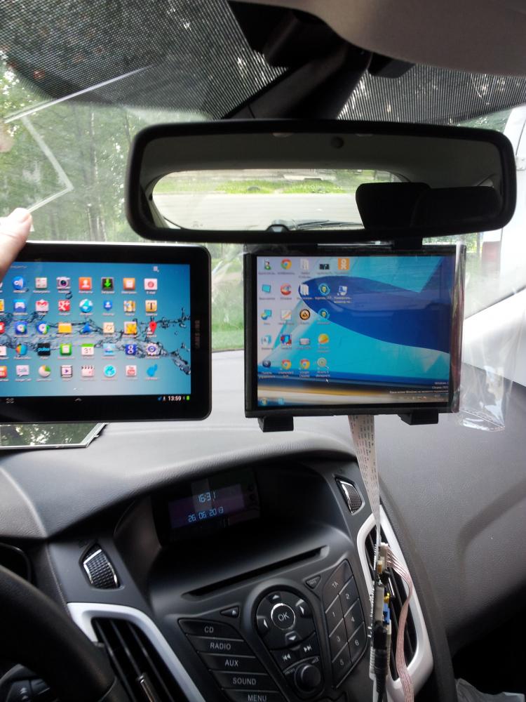

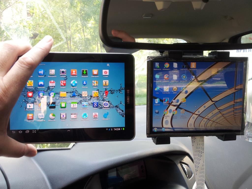

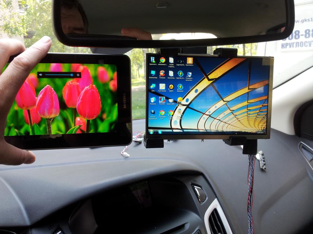

8.2"
ID:	31781   Нажмите на изображение для увеличения
ID:	31782   Нажмите на изображение для увеличения
