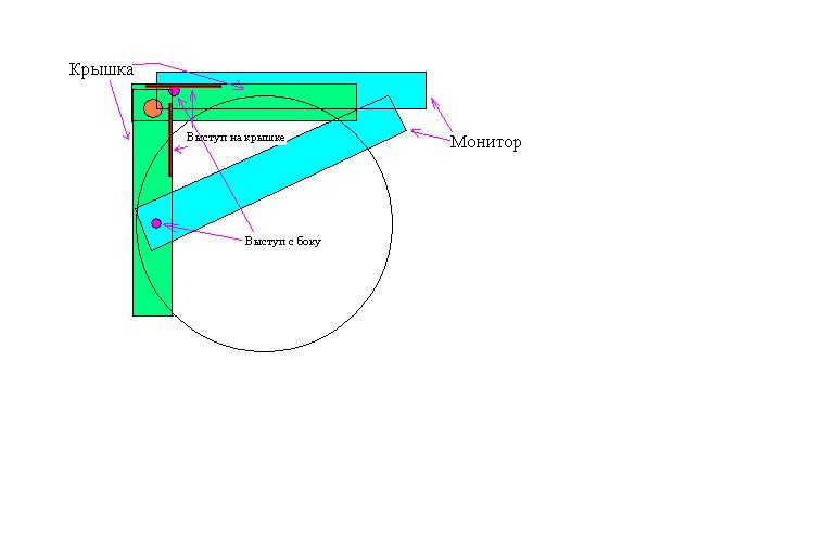

Я уже думаю сместить ось механизма в район оси крышки. А при подъеме монитора. Монитор своими выступами с боков у основания будет сам цеплять крышку за скобы и подтягивать за собой. Как изображено на рисунке. Жаль нет программы модуляции таких механизмов. А в Автокаде Я неумею.

Ты уверен, что это удачное место для монитора? Я у себя пытался туда же прилепить доп монитор - не понравилось. Уж больно далеко взглядом шарить и на дорогу даже краем глаза смотреть не получается
В принципе, конструкцию можно изготовить с использованием сервомашинок - одну, помощнее, на экран (типа http://www.pilotage-rc.ru/catalogue/75_/75_40/RC9317/); вторую, на крышку поменьше (типа http://www.pilotage-rc.ru/catalogue/75_/75_10/RC5746/).
В чем преимущество - нет проблем с редуктором: он уже встроен в сервомашинку, примитивная схема управления. Для синхронизации работы машинок можно использовать микрики.
У меня будет 2 монитора один 8" в торпеду (Музыка, Видео, Навигация) второй 7" в очечник (ODBII, Музыка когда на 8" навигация, Маршрутный компьютер, Видео при парковке назад). Пока такие планы.

Я думал ты промучаешься с этой прогой дольше Я в свое время на архикад угробил более недели, прежде чем плюнул и пошел в квартире стенки пенопластом моделировать
А чего не хочешь сделать более примитивную схему - типа вот этой?

На прогу Я незабил . Я сейчас по ней мануал изучаю. Программа серьёзная на нее время надо .
По примитивности схемы Я думал. Проблема в том что:
1. Ширина крышки 8см ширина монитора при переделки корпуса приведя его к min размерам 11см т.е. от второй крышки надо отрезать 3см (ширина 2-й крышки 6.5см). Внешне будет выглядеть неахти.
2. Если делать на всю ширину (т.е. на 2-е крышки 16см) можно вставить монитор без переделки. Возникает проблема с обзором в заднее зеркало. Плюс эти дополнительные 5см добавляют массивности в конструкцию.
Я думал вообще сделать втопленной внутрь. Как на торпеде делают козырьки. Только вверх ногами и монитор развернуть (тут эпоксидка нужна и Чулков нарыть где-то ). Может так и сделаю!!!!! Хочется, чтоб все скрыто было от глаз посторонних.
