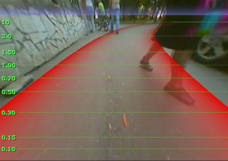

настроил ПО для задней камеры.
объектив - 120 градусов, пришлось рыбий глаз исправлять фильтром.
пока еще не научился снимать показатели поворота руля

а что за зеленые и красные полоски? и чем они полученны

Я так понимаю красная это поворот руля. КАК? Чем накладываешь как снимаешь показания?

синее сверху - это небо, выше горизонта.
красная полоса с выделенными краями - это траектория движения автомобиля.
зеленые горизонтальные полосы с цифрами - это расстояние по земле в метрах.
снимать показания еще не научился - на картинке "руками" выставлен радиус в 10 м. сейчас у меня он стоит в нейтральном положении и полоски идут прямо, как научусь показания снимать - они оживут.
ПО самодельное, захватывает с AverTV поток, пропускает через шумоподавитель, автовыравниватель освещенности, выпрямляет искажения (120 гр-камера очень сильно все искажает), и накладывает траекторию. Исходные данные - высота расположения камеры, угол обзора, наклон над горизонтом и радиус поворота в метрах. У меня профессия связана с цифровым видео, потому написать такое ПО не очень сложно.

Вах ляля. Маладца. Только не очень понятно как траектория движения снимается?
