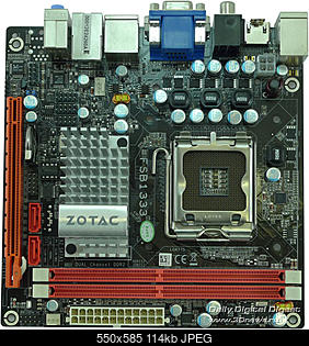

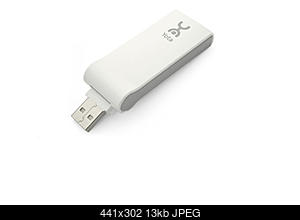

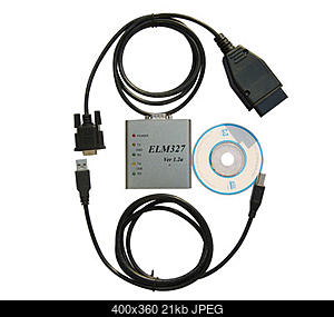

Вот что получилось сделать из Mazda 6 New MT 2.5
Исходные ингредиенты:

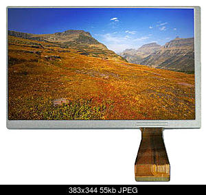

* штатная магнитола
* монитор VGA

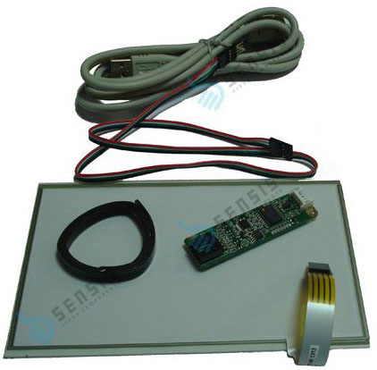

* сенсорный экран

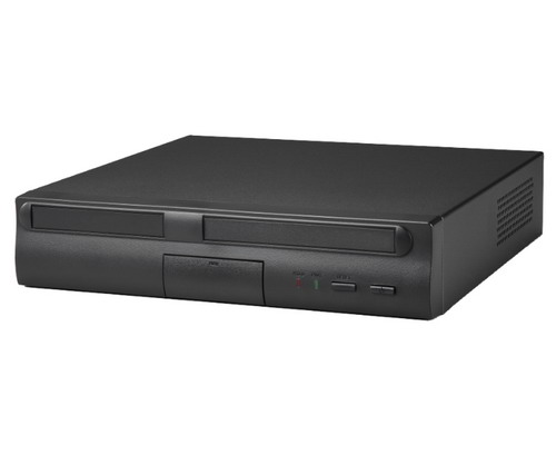

* корпус mini-ITX Morex Cubid 2699
* блок питания M2-ITX

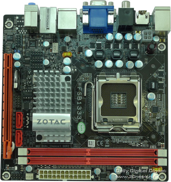

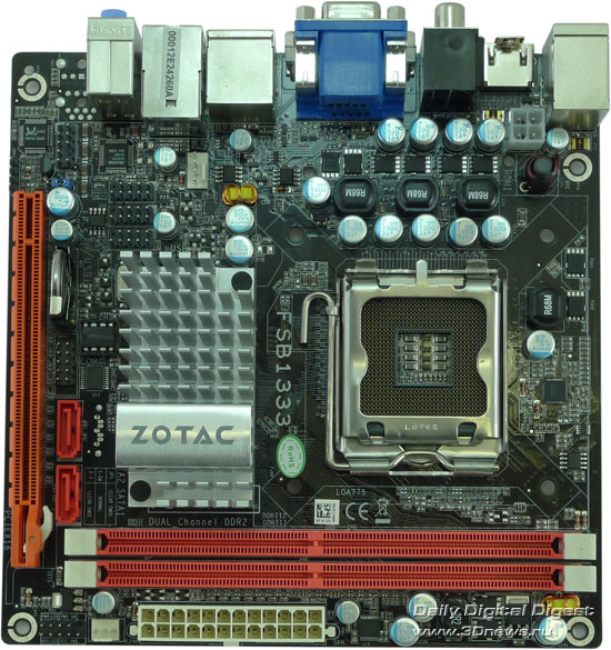

* материнская плата ZOTAC GeForce 9300-ITX WiFi
* начинка Pentium Dual Core 2.5 GHz, 2GB, 60 GB HDD от ноутбука
* внешняя USB-карта Creative Sound Blaster X-Fi Go

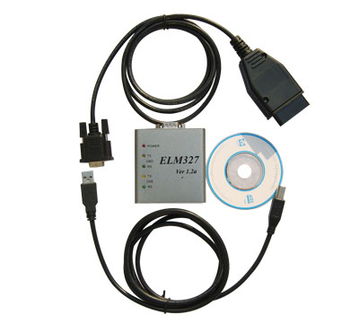

* диагностический переходник OBD-II ELM327 1.2
* два usb-hub-а HUB D-Link DUB-104
* GPS приемник Globalsat BU-353 USB
* модем Yota 4G Samsung SWC-U200
* выносная WiFi антенна
* простые колонки и усилитель от скутера
* шумоподавитель Mystery MAD-GL
* дополнительный блок питания на 5 и 12 вольт (для шумоподавления)
* камера заднего вида KT&C KPC-S20CB
* устройство видеозахвата AVerMedia DVD EZMaker USB Gold
* всякая мелочевка
* разное ПО

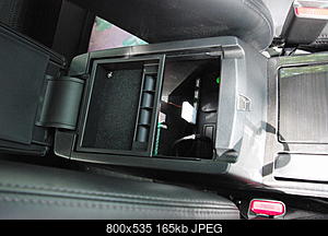

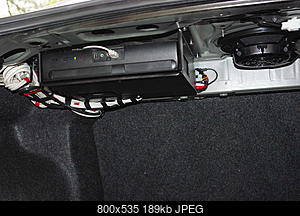

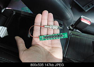

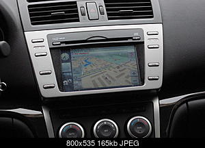

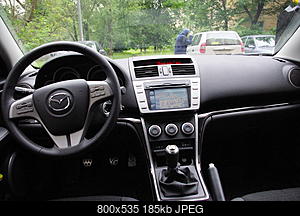

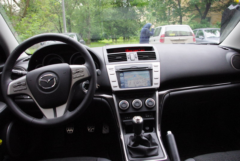

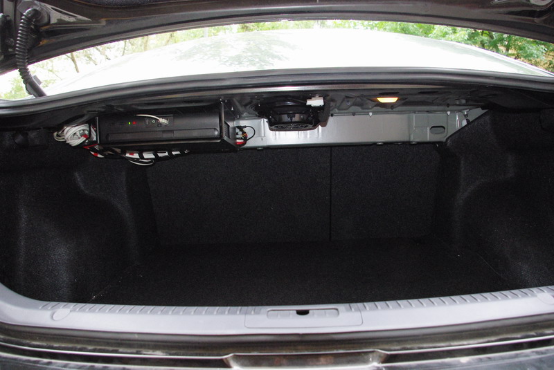

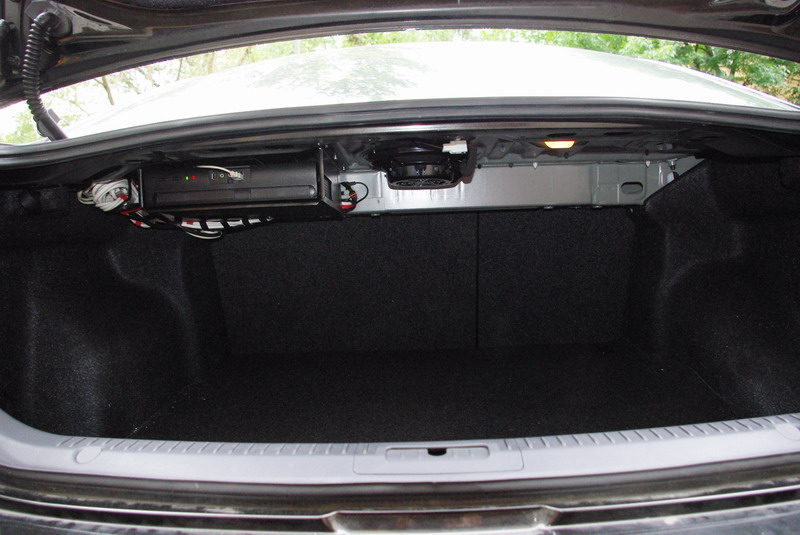

Вот что получилось:

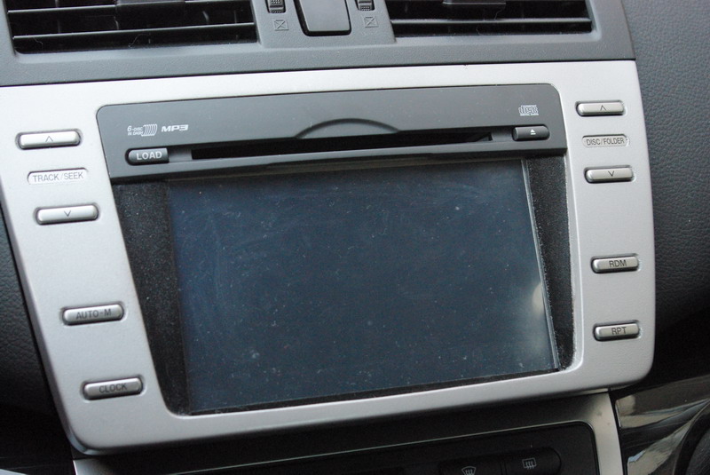

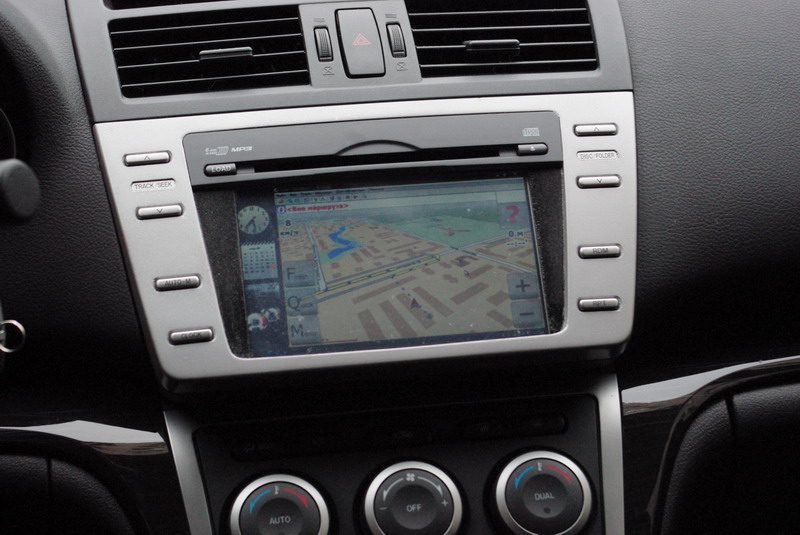

* работоспособность магнитолы удалось сохранить полностью, за исключением удаления нескольких кнопок, которые не очень нужны и/или заменяемы управлением с руля
* ПК говорит дополнительными колонками, размещенными под рычагом КПП, и также звук подведен в AUX в подлокотнике
* CityGuide для CarPC скачивает пробки через Yota

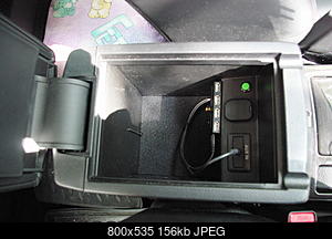

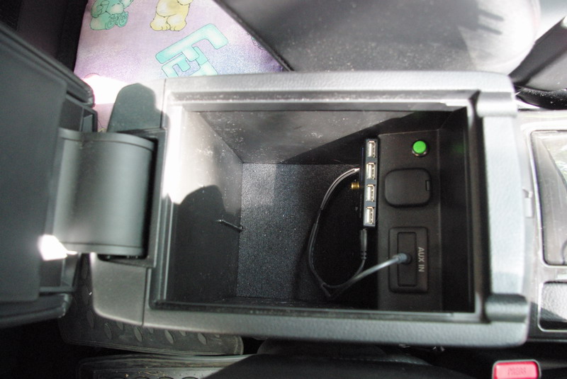

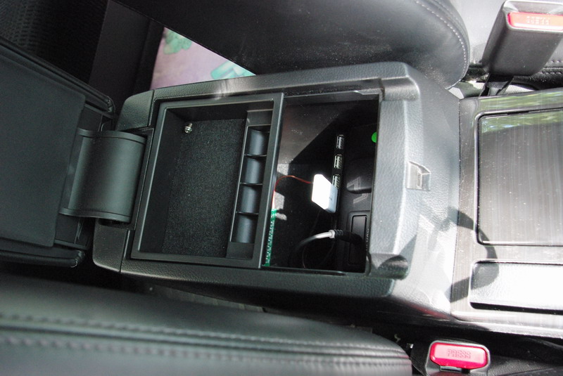

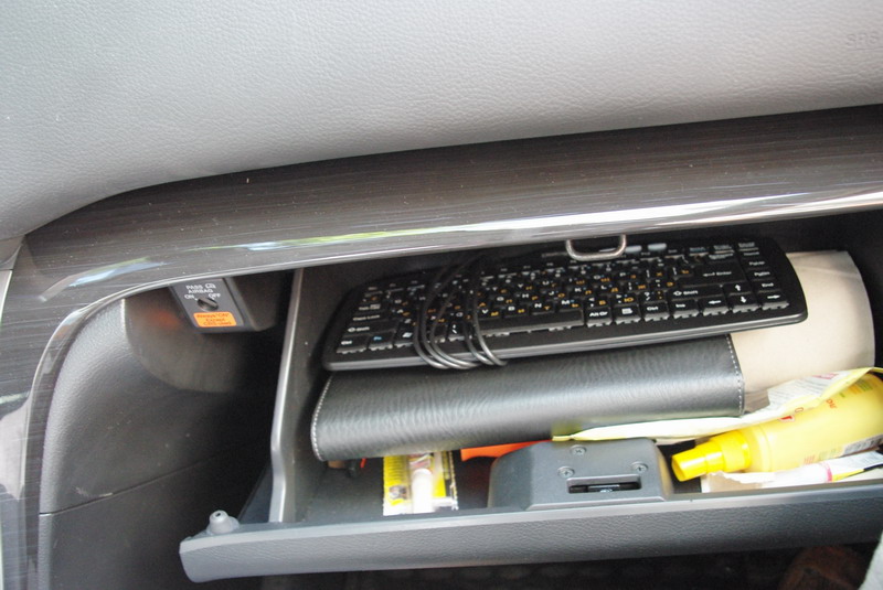

* В подлокотнике усиленный питанием USB HUB, в бардачке - маленькая клавиатура, но она редко бывает нужна

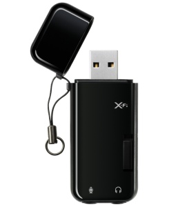

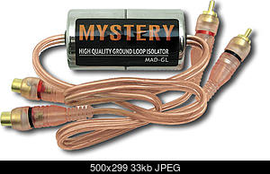

Звук пришлось выводить через внешнюю USB-карту Creative Sound Blaster X-Fi Go, запитав ее отдельным блоком питания, чтобы снизить шумы - во встроенную пробиваются обороты двигателя немного. От отдельного блока запитан также и монитор.

Терерь разбираюсь с ПО - кроме CityGuide пытаюсь адаптировать информацию с OBD-II и видеоизображение с задней камеры

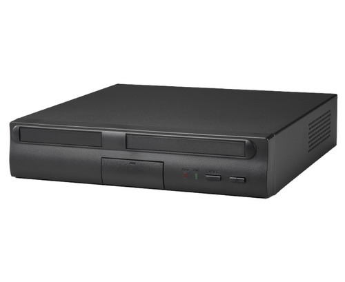

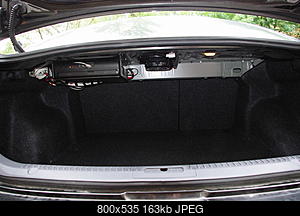

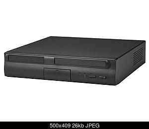

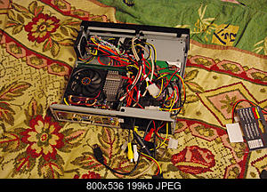

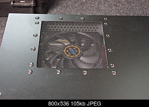

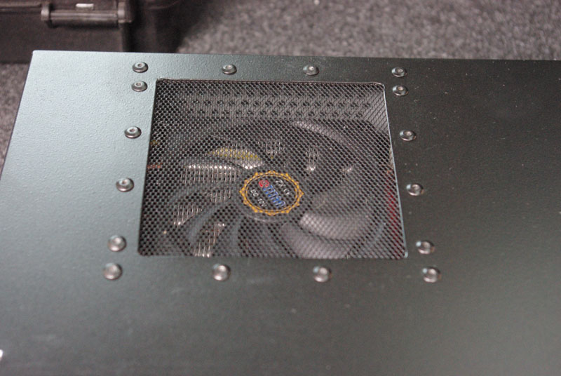

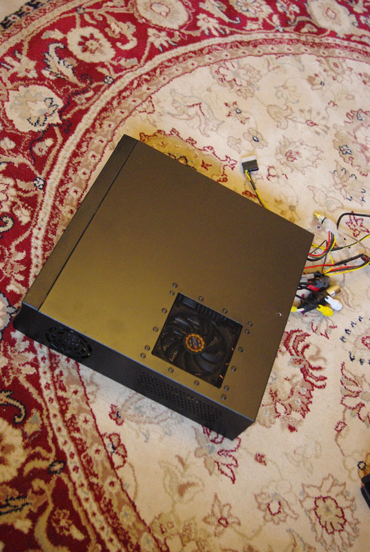

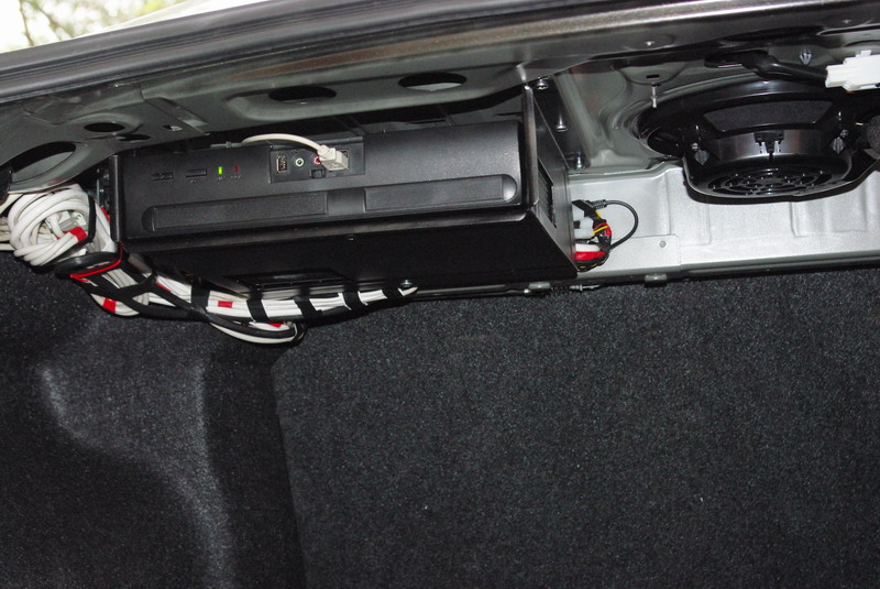

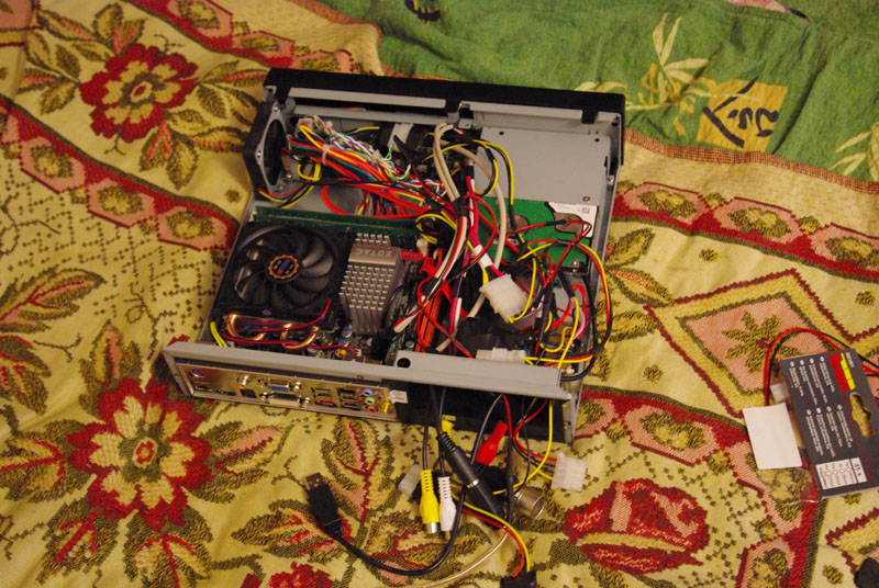

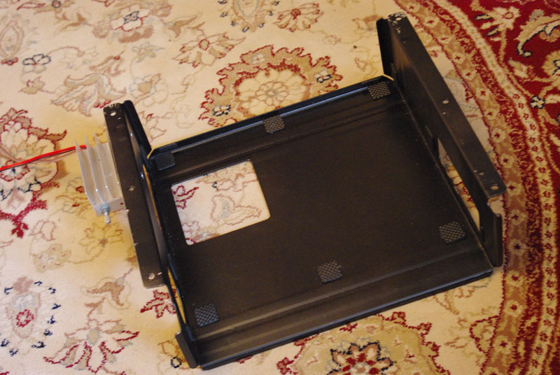

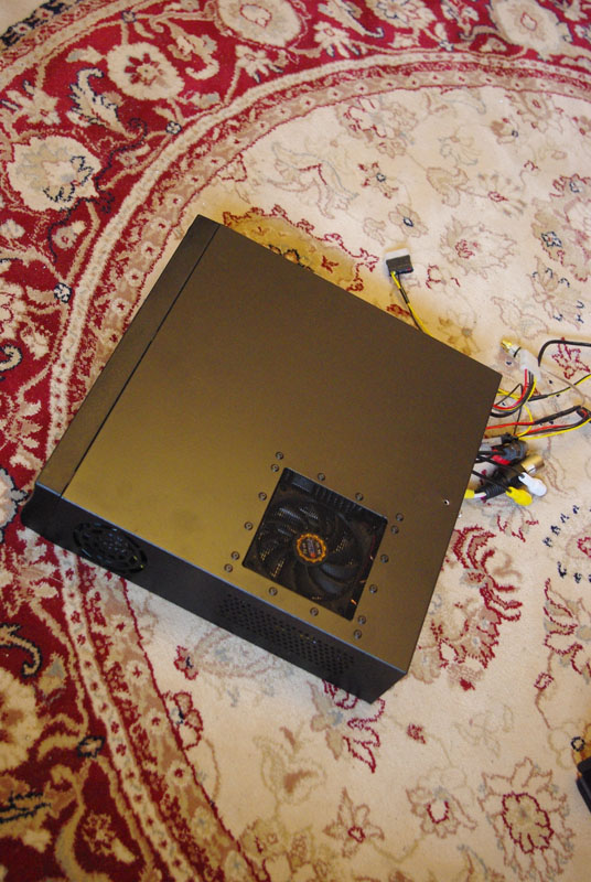

Pentium Dual Core оказался слишком жарким для mini-ITX Morex Cubid 2699, пришлось корпус закреплять вверх ногами и сделать доп. отверстие для вентиляции

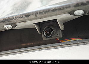

А куда установил камеру?

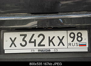

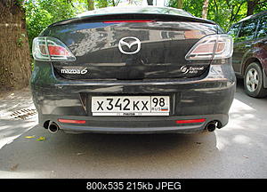

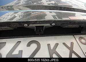

Старый 06.08.2009, 17:12   #8
bondkim
Аватар для bondkim
Регистрация: 22.05.2009
Машина: Mazda 6 New Sport 2.5 MT
Сообщений: 43
bondkim is on a distinguished road

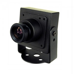

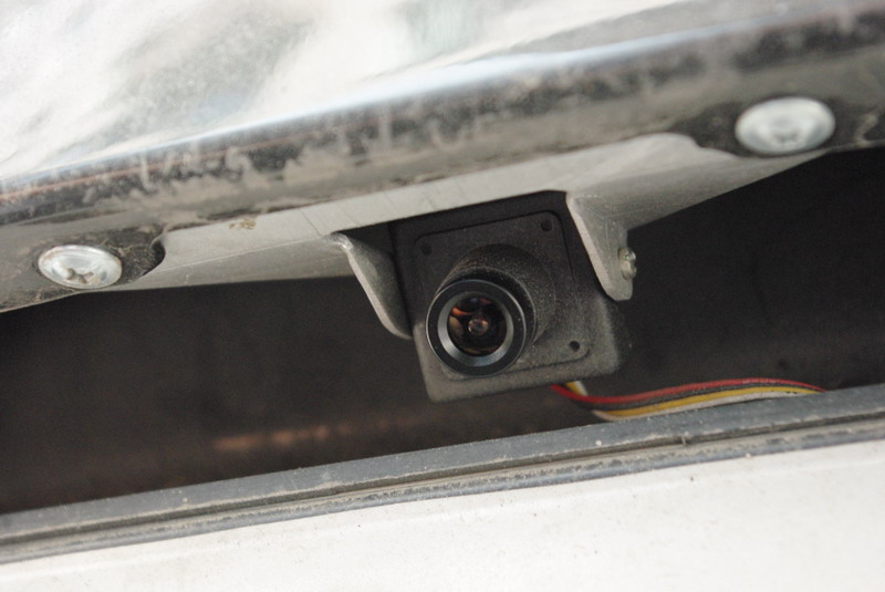

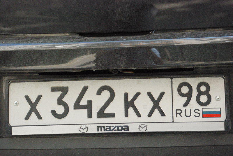

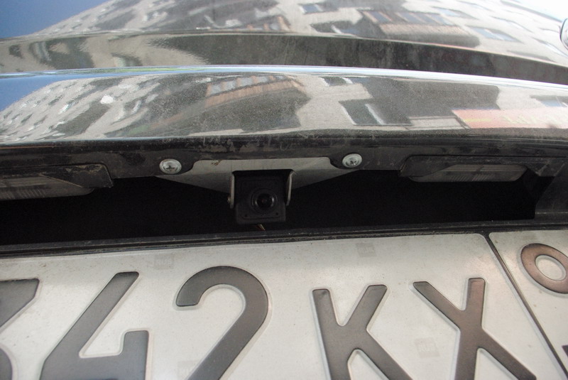

Камера была комнатная, с помощью герметика из нее сделал влагостойкую и прикрепил к бамперу на самодельный алюминиевый кронштейн.

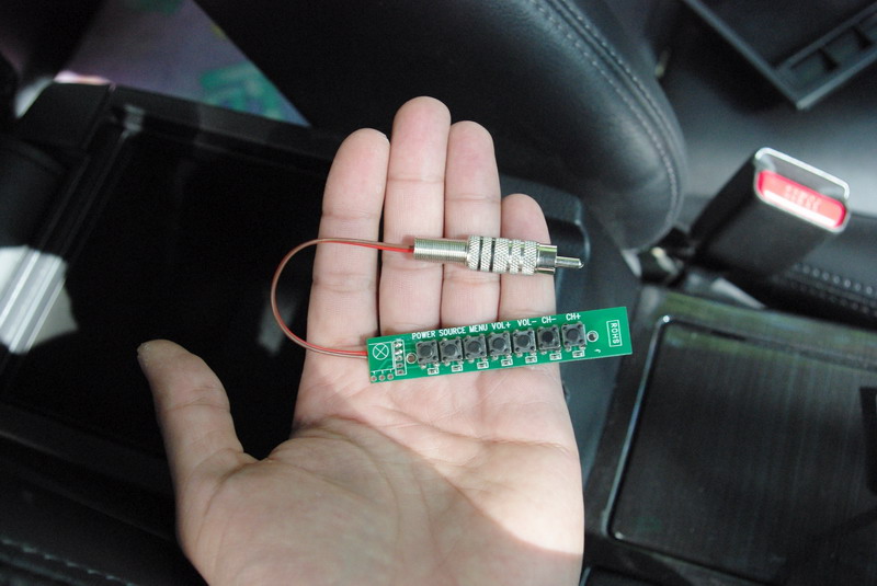

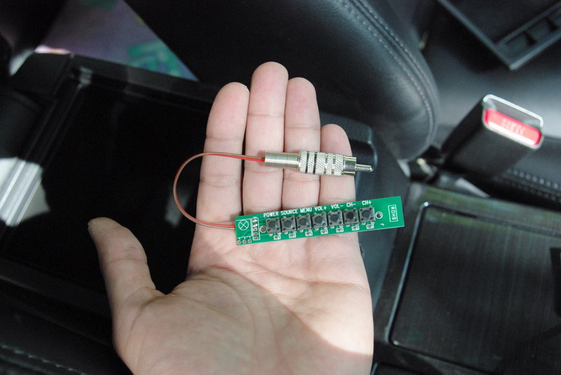

В подлокотнике на всякий случай кнопка power, usb с усилелением - чтобы работали переносные HDD. Туда удобно вставлять SD card-reader и клавиатуру, если хочется остановиться на обочине и погуглить. Пришлось вынести кнопки монитора и разъем под него - иначе при перебоях питания он может само переключиться на S-Video и ничего не будет видно.

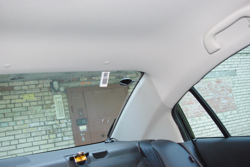

Как работает приемник GPS? Я свой приемник встроил в спойлер, все удачно прошло, ловит отлично, туда можно конечно и антену WiFi разместить, но она должна быть вертикально.
