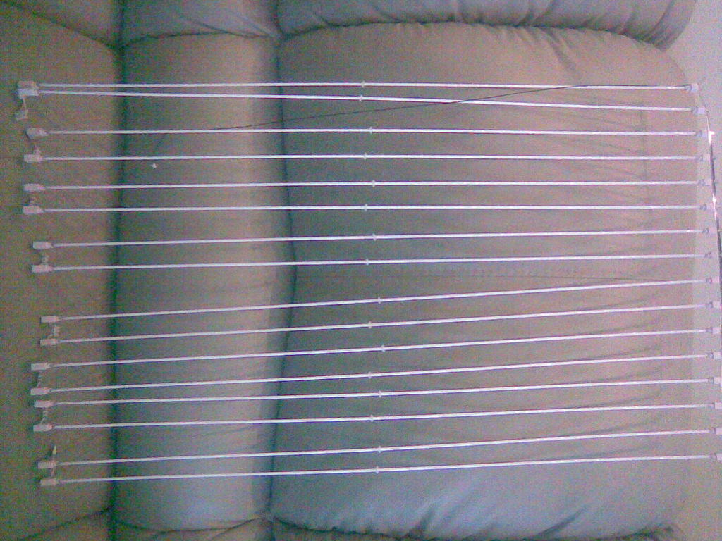

Turbych поделитесь опытом была ли заменена подсветка?
у меня на работе все телики тошиба. купленные когда то оптом имеют проблеммы с подсветкой экрана.может уже появились ремкомплекты для замены высоковольтных преобразователей?
и еще вопрос. как много светодиодов используется в подсветке больших матриц?
у меня например вот такой частокол
