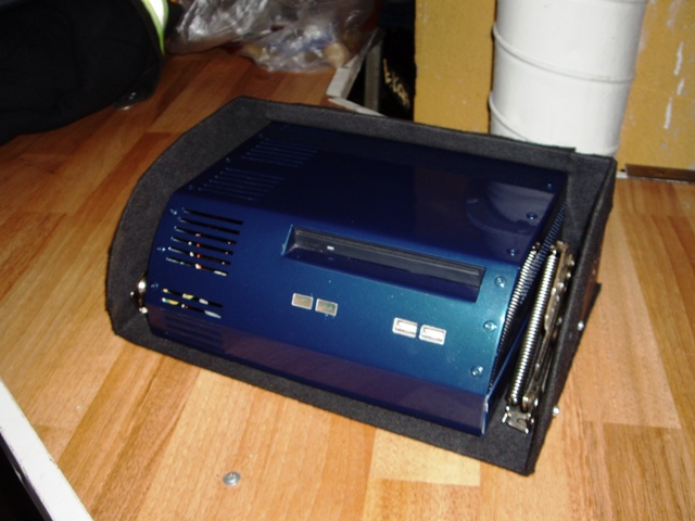

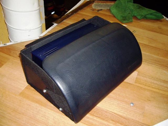

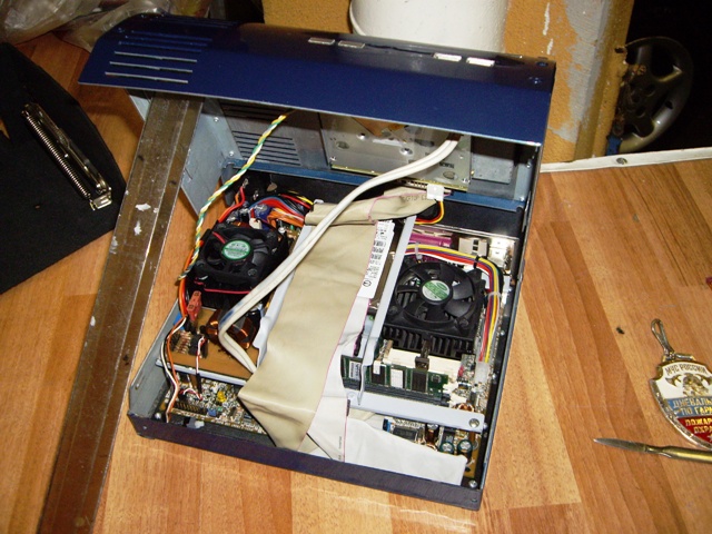

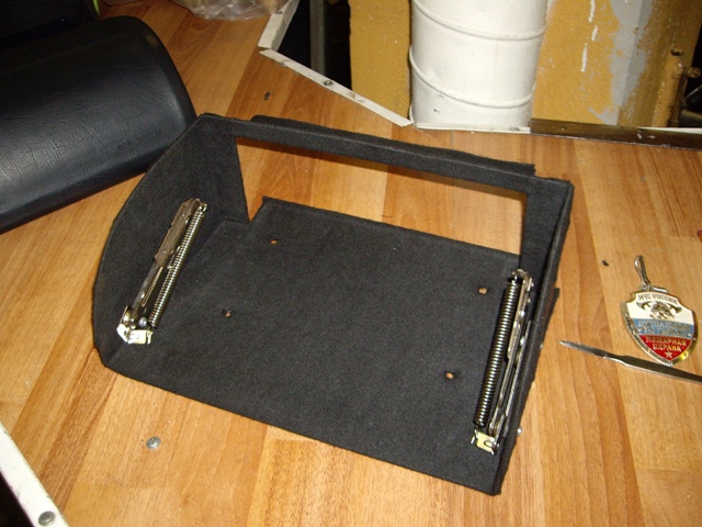

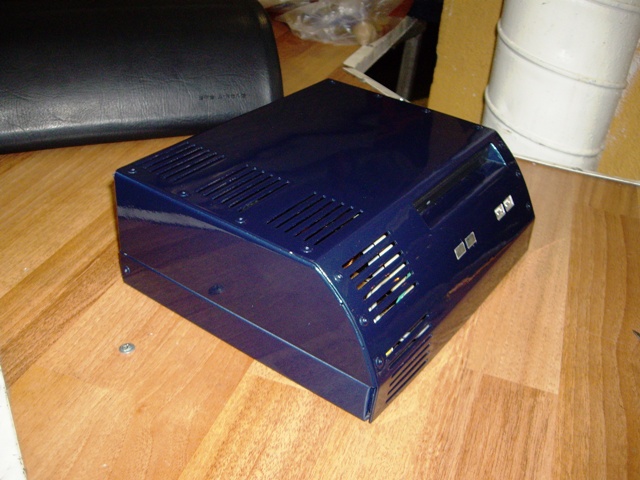

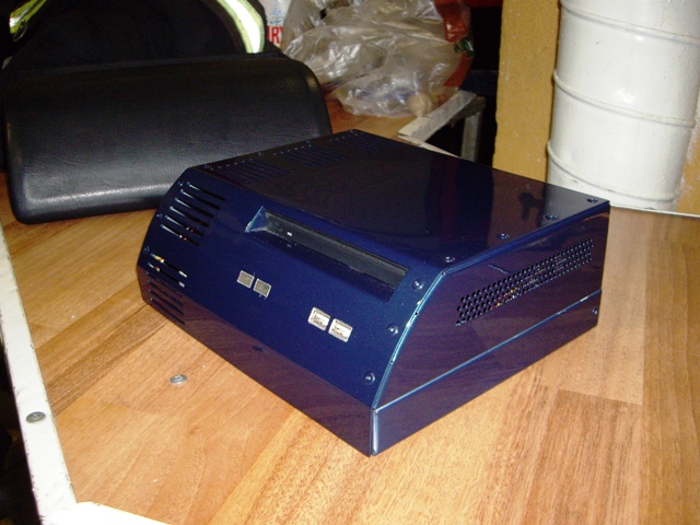

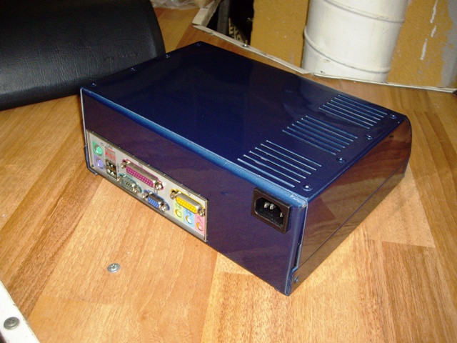

Корпус после покраски:

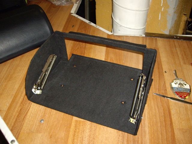

Корпус "бардачка" облепил самоклеящейся тканью для устранения скрипов

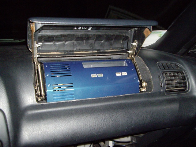

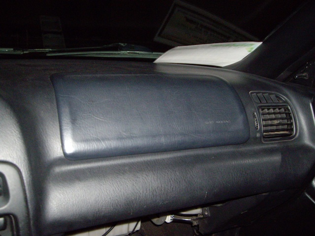

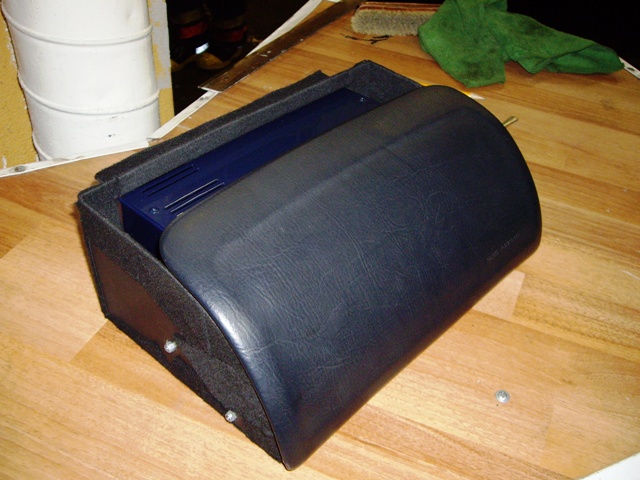

А вот и подушка
Пробная установка
Ну вот! Крышка закрывается просто идеально, никаких зазоров, все не нарадуюсь . Пружину со второй петли снял, уж очень они тугие. Теперь надо чем нибуть крышку изнутри облепить и покрасить боковые усилители, а то пока они валялись на балконе заржаветь успели, наверно плохо смыл кислоту для снятия старой краски (тоже вырезаны сами знаете из чего ).
Еще можно сделать привод на моторчике, кнопку нажал крышка открылась
