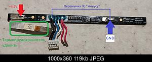

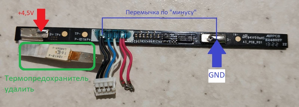

Вы можете прочитать маркировку на микросхемах?
Попробуйте подключить по схеме, как для Nexus-а: контроллер оставляете, перемычка между клеммой "B-" и двумя чёрными проводами на разъёме, провода от преобразователя "+4,4V" на контакт "B+", "минус" от преобразователя на контакт "B-". Разъём защёлкиваете на мат-плату. Напряжение выше 4,7V не поднимайте.
Термопредохранитель можно отрезать от контроллера.
Так запустился, всё работает, но выдает постоянно табличку о высоком напряжении батареи, подключаю от родного блока 5v, возможно как-то понизить напряжение?
Abrikoss вне форума   Ответить с цитированием

Сообщение от Abrikoss Посмотреть сообщение
Нужен такой DC-DC преобразователь, но оригинальный. Смотрите по ссылке в теме - всё про отличия есть. Не подавайте на контроллер напряжение больше 4,4V !
