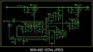

Подробностей нигде нет (выше добавил описание работы). На мой взгляд схема очень простая и функциональная. В любом случае - каждый выбирает самостоятельно, что ему больше подходит.
По сути первый вариант от второго отличается только тем что схема вообще не включится при пониженном напряжении и выключится при падении, я правильно понимаю? Тогда вторая более удобна все таки в случае падения напряжения ещё может успеть корректно погасить устройства.
В ардуину https://duino.ru/arduino.html вполне можно повесить режим поддержания сна как в поверконтроллере и ещё несколько плюшек. Сел комплектовать список деталей на схему 2 для заказа.
В ардуину вполне можно повесить режим поддержания сна как в поверконтроллере и ещё несколько плюшек. Сел комплектовать список деталей на схему 2 для заказа.
Точнее сказать так: в первой схеме отслеживание напряжения только в отсутствии "АСС" (так же позволяет отслеживать напряжение независимо от числа потребителей в том числе и с отключенным контроллером). И позволяет произвести повторный запуск даже при критически низком напряжении.
Вторая схема позволяет отслеживать напряжение как с "АСС" так и без него, но при этом контроллер всегда запитан. И так же позволяет произвести повторный запуск даже при критически низком напряжении.

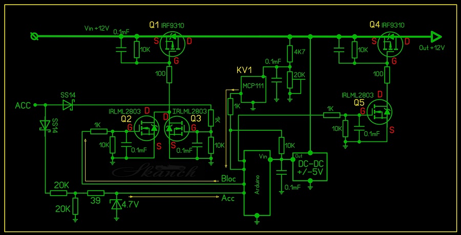

Я думаю, что схема ниже, как раз более универсальна в плане выбора режимов. Она позволяет включить основное напряжение для питания контроллера и вспомогательного оборудования даже при критически низком напряжении, но с дополнительной "отсечкой" напряжения +12В средствами ключа Q5-Q4 для главного потребителя.
Вложение 49532
По линии АСС на ардуину - резистор 39 ом? Стабилитрон 4.7 вольт? (там где беру россыпью комплектующих такие не нахожу пока
0.1 mF? это в смысле 100uf? или таки 0.1uf ?
Правильно так - 0,1uF или 100nF. Стабилитрон любой из этих 3.9, 4.3, 4.7, 5.1. Резистор 36,39,43,47 Ом
я имел ввиду на схеме у Вас 0,1 mF - уже запутался в величинах
Гляньте плз если не сложно, правильно ли заказал?

Конденсатор керамический 0.1мФ (он же 0,1uF, он же 100nF) для навесного монтажа, для поверхностного . И резистор подстроечный многооборотный 3296W-1-100LF. Остальное правильно.
P.S.Не увидел диоды Шоттки в Вашем списке...

Керамику на такой номинал находит только smd. Это вроде как пленочный полиэфирный. https://imrad.com.ua/ru/wshop/produc...product/151141, сейчас ещё раз поищу но на этот номинал керамика у них только smd. Шоттки таки да сейчас добавлю. Проблемка в том что только на нескольких фирмах нет минималки и только тут более менее весь комплект собирается и то 111е придется ждать неделю.
Подстроечные https://imrad.com.ua/ru/3296w-1-203-t910w-20k
Кондеры такие? https://imrad.com.ua/ru/cm-100n-x7r они правда почти в 15 раз дороже...

Я очень редко что-то собираю навесным монтажом- в основном SMD компоненты...
И поэтому стараюсь подбирать детали соизмеримых размеров. Поскольку IRLML2803 очень маленький, да и IRF9310 тоже, то обвязку я бы рекомендовал делать соответствующую - на SMD компонентах. Но это мое мнение.
