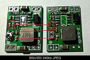

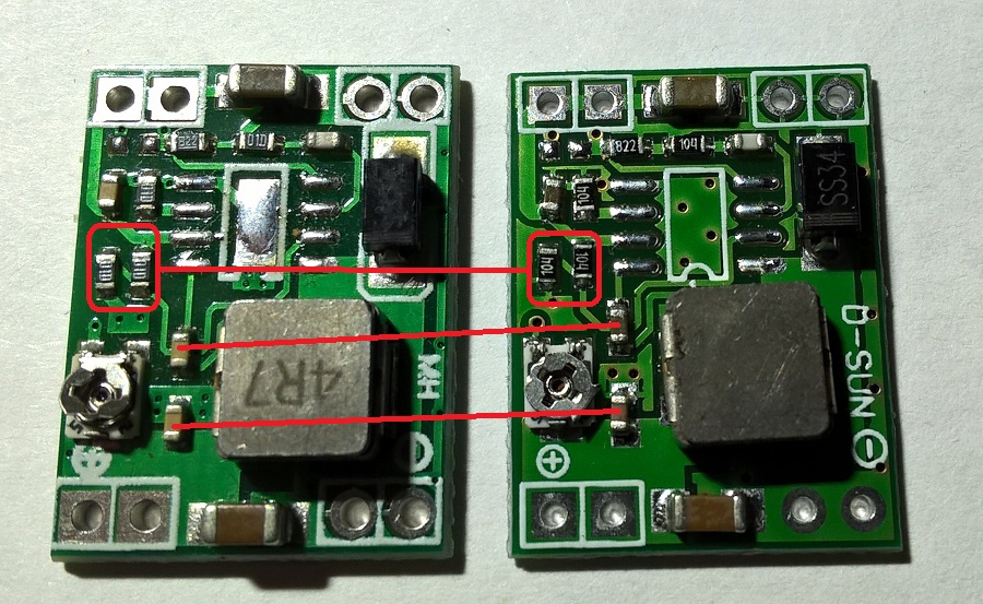

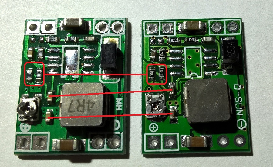

Немного добавлю информации по данному модулю. В последнее время очень часто попадаются модули у которых нет площадки под микросхемой под распайку общей массы.
Так какая плата "правильная" (в плане трассировки и охлаждения)? В первом посте с маркировкой MH (HW смотря с какой стороны читать) или D-SUN?
В том посте указана вторая плата, но обратная сторона платы отличается на первых двух фото

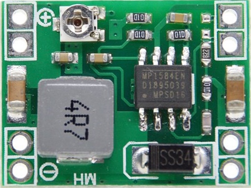

Модули с логотипами "MH" или "D-SUN" раньше практически не отличались трассировкой друг от друга (единственная разница -в наличии лужёной площадки под микросхемой). Главные отличительные признаки "оригинала" от "подделки" - это именно трассировка дорожек на модуле, расположение деталей и главный признак - маркировка на микросхеме должна быть "MP1584EN", а не "спиленная" площадка. Ниже модуль, который можно считать оригинальным с отличительным расположением деталей и трассировкой дорожек.

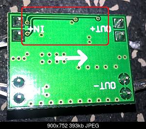

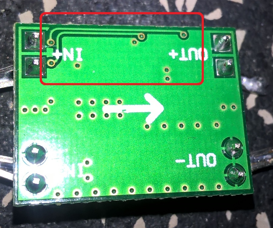

Если трассировка, как здесь, то со 99% уверенностью могу сказать, что это не MP184EN, а MP2365 со всеми вытекающими...
