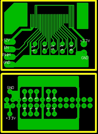

Я же правильно понимаю, что выводы 25, 26, 27 можно смело сажать на + 3.3В, вместе с питанием (или, всё же, лучше, через резисторы?), ровно как и вывод DDC?
И ещё, какой прошивкой шить? "PCB800099-LVDS1280X800-D6-native_vga.bin" Этой?
Сообщение от swao Посмотреть сообщение
тоже заинтересовался такой панелькой...
Если мне удастся сделать плату и оно заработает, могу и второй экземпляр изготовить, детали все купил с запасом.
P.S. Предварительный вариант платы получился такой:
Под пайку витых пар (общий или нет экран - пока думаю)

Сообщение от Vlad1993 Посмотреть сообщение
25 вывод - управление включением подсветки. За каким его на +3В сажать? Им управлять надо...
26 и 27 надо оставить висеть в воздухе. И 4, 5, 6 - тоже. Зачем DDC то запитывать, если EDID-ом не придется пользоваться?
матрица 8-битная. Значит 1280*800-D8

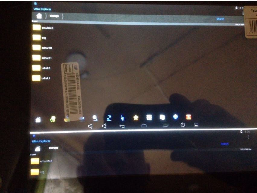

Честное слово, из 9" самые "нормальные" (если так можно сказать) были у -=zds=-. Есть ли что то еще лучше - я лично не слыхал. Да их 9" всего то по пальцам пересчитать можно...
И мы даже заставили ее работать)))
Прошивки только под неё нету и Андрей шибко занят...
Заработала!!!
Не заработала???
Так "да" или "нет"?
Да, с 25 я очепятался, его, разумеется на управление. Про ddc - не знал, будем знать.
А чтт за color engine такой(или как там...)?
8 бит, всё - таки? Логично, конечно, хотя, в дш написано 6+что-то ещё, но не 2. Буду пробовать в любом случае.

Я уже где то писал, что фраза "6bit+Hi FRC" относится к оптическим свойствам, а не к электрическим.
Цифра 16,7млн цветов уже означает, что интерфейс 8 бит (на 6-битном только 262 тыс цветов возможны).
В интерфейсе присутствует диф пара LVDS Rxin3+/- (у 6-битных матриц она отсутствует).
Color engine - это какая то маркетинговая фишка типа усиления цветов. Как на самом деле это работает - можно и поэкспериментировать, по крайней мере ничего не сгорит.

Так "да" или "нет"?
Так да!!!
