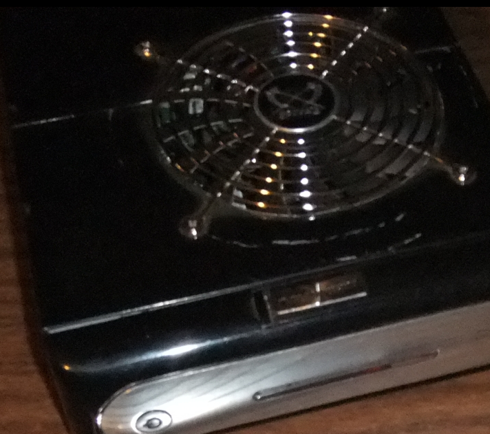

У меня стоит плоский 12х12 см фирмы Scythe. И в своих компах и для людей если не
удаётся подобрать напряжение на мамке взяв его с молекса (+5 в или +7 В) просто тупо
беру напряжение с входной клеммы и сажу его до нужного обычным резистором на 1 Вт
подбирая резистор по минимуму шума и устойчивому запуску. Те кто пишет о замерзании
и прочей фигне просто сами на ставили и это их догадки. Снимок сделан в 2012 году, езжу
за редким исключением каждый день и зимой и летом...ТАКОЙ
А, простите, можно про корпус с картинки более подробней? От чего-то или сомодельный? В 1ДИН влазиет?
ali_vlad вне форума   Ответить с цитированием

Корпус брал с нашего клубного магазина (что-то ссылки на него не вижу вверху ?).
Такие и на Али попадались, название не помню. Блок питания достал (поскольку мать
питается напрямик от аккума) и потому укоротил в длину см на 4-5. Ща померял сходил...
ширина 19, длина 22 и высота 6 см. Спереди снизу пара разъёмов USB и SATA разъёмы,
дата и питалово. Всё это шло в комплекте. USB этими активно пользуюсь , винт не подключал
ибо на матери воткнут SSD экспрессный. Корпус очень нравится, стоит под 2-х диновой головой,
спереди вровень с ней. Правей кнопки включения красивый длинный индикатор питания синий
и активности винта красный. Ещё перед заказом знал что буду обрезать, а то печка там помешала-бы
установке вровень с магнитолой.
