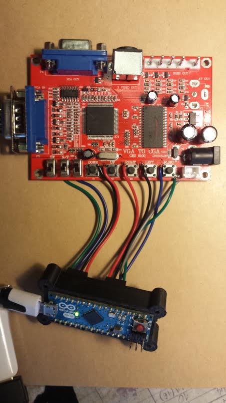

В итоге, для конвертеров VGA -> CGA на базе чипа VXIS VX1937 написал прогу под Arduino Micro, которая вводит настройки через кнопки девайса. Исходник прилагаю. Прога поддерживает сохранение настроек во встроенном EEPROM ардуины. Для изменения настроек подключаем Ардуину к компу и открываем в терминале со скоростью 9600. Далее нажимаем знак ? и видим подсказку. Параметров 7:
X: смещение X
Y: то же, Y,
W: ширина
H: высота
B: яркость
C: контрастность
D: задержка при старте (нужна так моя плата не принимает нажатие кнопок если нет изображения, а основной комп грузится не моментально)
После первого старта в EEPROM Ардуины будет мусор, поэтому надо дождаться пока промигает светодиодик. Как только светодиод загорелся постоянно, можно подключаться терминалом. Настройка меняется так, например, хотите изменить яркость, печатаете B25. Значения могут быть отрицательными. При вводе параметра он сохраняется в EEPROM автоматически и при следующем старте сразу используется. При каждом запуске прога сначала прожимает все нужные кнопки VX1937, и уже только потом становится готова принимать команды через COM порт. Когда светодиод перестал мигать, значит готова! Прога сама лазит по меню, выбирая нужные пункты, вы задаёте только сами параметры.
Подключение простейшее: питание подключаем параллельно, управляющие сигналы напрямую к кнопкам. Кнопки распаяны так:
MENU 2
LEFT 3
RIGHT 4
UP 9
DOWN 10
ZOOM 11
PAL_NTSC 12
Номера выходов обозначены на самой Ардуине, поэтому, в принципе, объяснять здесь нечего. )) Контакты эти выбрал, т.к. их проще подключить двумя 4-контактными колодками, и одной 1-контактной колодкой на плюс. VX1937 питается от 3.3в, но это не проблема, т.к. в Ардуине используются пулапы, т.е. плюс у него слабенький и выше 3.3в не вылезет, т.к. будет нагружен. На практике всё работает безо всяких реле и оптронов.
Почему вся текстовка на английском -- потому что мне так проще. )) Почему я вообще всё это сделал, а потому что в моём случае изображение вообще скакало вверх-вниз пока не отстроишь размер по вертикали. Почему, не знаю. Ну и яркость с контрастностью, конечно, были совсем неправильные.
p.s. Сигнал ZOOM -- это кнопка. Почему на него китайцы поставили выключатель, китайская загадка. )) Если Вам ZOOM не нужен, можете не подключать. У меня, опять же, синхронизация не ловится пока зумом не передёрнешь. PAL_NTSC у меня не используется, зачем его подключал, не знаю. )))
