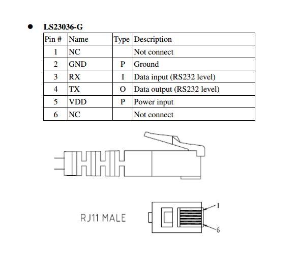

Так вроде все просто...

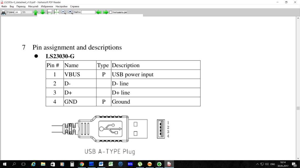

Если бы, там еще другая распиновка есть а провода одинаковые вот и думай что там USB или RS232

да там много распиновок, ты свою модель правильно определил? если правильно, то к чему все эти вопросы?
Распиновок много это точно, но какая моя не знаю, модель определил по внешнему виду вот потому и вопросы.

А по внешнему виду, это как? Ты как собираешься выяснить что у тебя за модель? И почему сразу не написал, что не знаешь точно?
Всего пять моделей и внешне они отличаются разьемами и длинной провода.

Да ну что Вы как маленькие
На фото - RS232 версия
Вот TTL версия:
И не помню я чтобы у locosys вообще была USB версия.
Даташит на MC1513-G.
Да ладно, LS23030 как раз юсб...
LS23030 - готовое изделие, имеющее в своем составе модуль locosys MC1513-G(который не имеет USB) + USB-UART мост.
