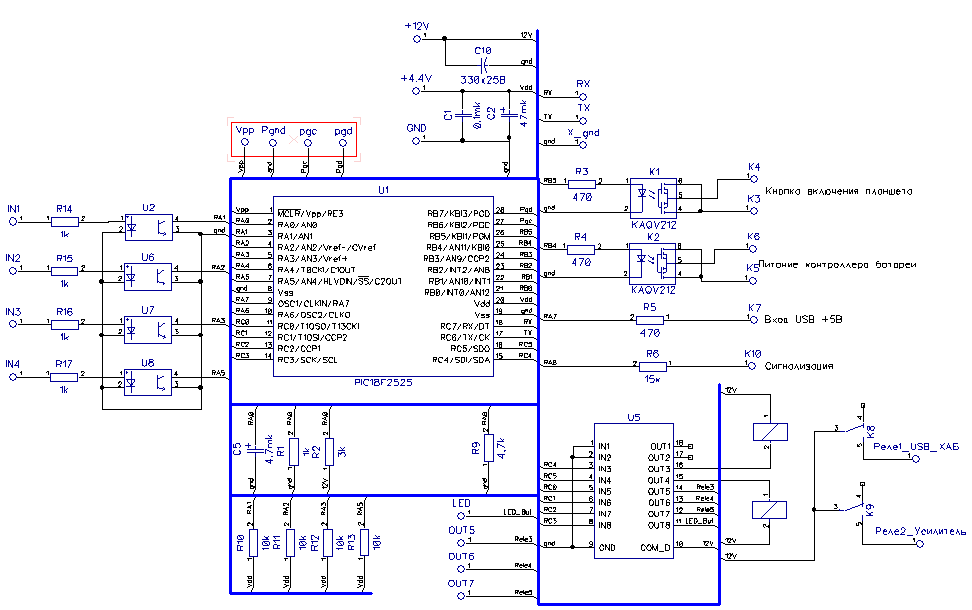

Сообщений: 339
Секретов нет.
Условий пока нет, после первого проекта, понял что не стоит включать комп в машине по АСС и запуску двигателя, есть моменты когда это не нужно. Поэтому использую пока только кнопку без фиксации и включаю планшет когда нужно, уже на автомате все
Контроллер управления управляет кнопкой включения планшета, подает питание на контроллер аккумулятора, подает питание на усб хаб, ну и на усилитель. Контролирует питание +5в у усб разъема в режиме отг.
Включаю кнопкой контроллера:
- подаем питание на контроллер аккумулятора.
- нажимаем кнопку планшета 3.7сек.
- ждем когда на усб появится +5в. (если не появилось, то делаем сброс планшета - ресет и на начало)
- отпускаем кнопку планшета.
- включаем реле усб-хаб.
- через 10 секунд включаем реле усилителя.
Выключение кнопкой:
- нажимаем кнопку планшета 1,5 сек. (в винде ставим условие выключать питание).
- выключаем реле усилителя.
- ждем когда пропадет +5в на усб. (если за 3 минут не пропало, продолжаем дальше, не ждем)
- выключаем реле усб-хаба.
- снимаем питание с контроллера аккумулятора.
Ждем нового включения кнопкой, вот и все пока..

Старый 02.09.2015, 19:08   #17
OKLiK
Аватар для OKLiK
Регистрация: 08.06.2009
Город: Екатеринбург
Сообщений: 339
Не хочу обидеть тебя и других, но я не поклонник этого г...а для ло..в, только все свое с нуля.
Вот схема:
