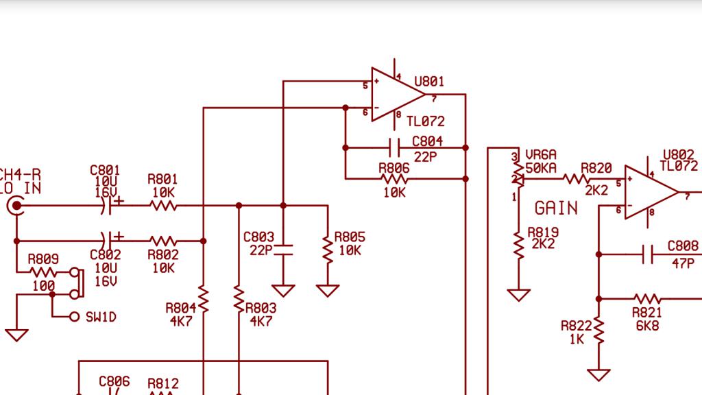

Извините что влазию в разговор. А входы автомобильных усилителей я так понимаю тоже построены по дифференциальной схеме? К примеру вот это входная часть длс ма41.

Сообщение от max_64rus Посмотреть сообщение
ага

Спасибо за быстрый ответ. Хотя сейчас посмотрел схемы более бюджетных усилителей fusion blaupunkt и ещё несколько там нет дифференциального входа. На свой eos 390 так и не смог найти схемы. А такой вопрос если связка магнитола межблоки усилитель работает без каких либо помех по крайней мере ни щелчков ни шума ни на минимальной громкости ни на максимальной не имеются есть ли риск что после внедрения планшета с usb звуковой картой на pcm 2702 и бп без гальванической развязки на kis появяться какие либо помехи по звуку? или тут вообще не угадаешь и не предскажешь? Просто так то вроде все пофеншую на магнитола отдельно четыре квадрата плюс и минус с клем, на усилитель тоже отдельно плюс и минус с клем, корпус усилителя изолирован от кузова авто ну и тд. А сомнения есть и не хочется потом по двадцать раз все снимать и переделывать.
