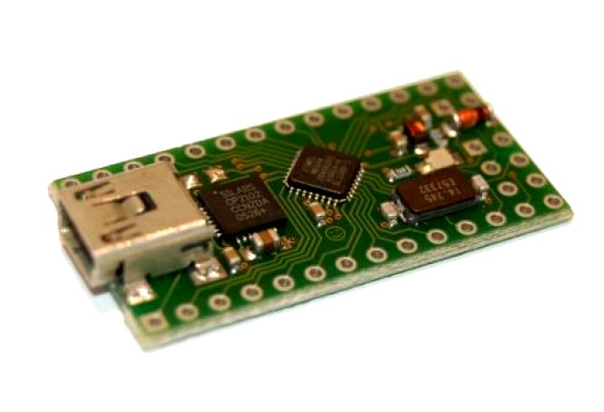

А сенсорный экран удалось победить? Может есть фотка эскизного контролера?

Чего-то не догнал вопрос. Штатный экран, тач и кнопки всякие обучены и служат по полной программе. Видео - страницей выше. Все это поселилось тут:
Если вопрос касается окончательного вида девайса, то работы продолжаются над аудио частью. Да и трехмесячные полевые испытания еще не завершены. Работаем ...

выше всяких похвал!!!!
PS а смайлик - это "привет" создателям IEBus?)))
Машинка почти такая же как у MediaCar

Сообщение от AlexxxV Посмотреть сообщение
Это всеголишь отладочная плата...
