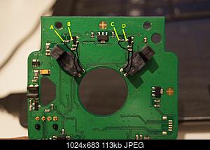

Сообщение от vazgen26 Посмотреть сообщение
как и куда подключаться?
А можно более качественное фото обеих сторон, чтобы было видно номиналы резисторов и обозначения транзисторов.
Хотя можете и сами проследить - S это фото приемник смотрим куда идет, как по мне так на базу транзистора, значит на коллекторе снимаем сигнал.
Старый 13.08.2014, 00:02   #12
vazgen26
Регистрация: 07.08.2014
Возраст: 34
Машина: BMW e39
Сообщений: 15
vazgen26 is on a distinguished road
Вот как то так

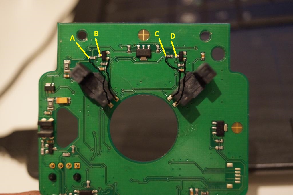

Номиналов все равно не видно....
Точки A и C должны звониться между собой - там должно быть питание.
B и D должны идти на проц - это и есть нужные нам выходы.
Старый 13.08.2014, 15:04   #14
vazgen26
Возраст: 34
Машина: BMW e39
Сообщений: 15
Вложение 36758

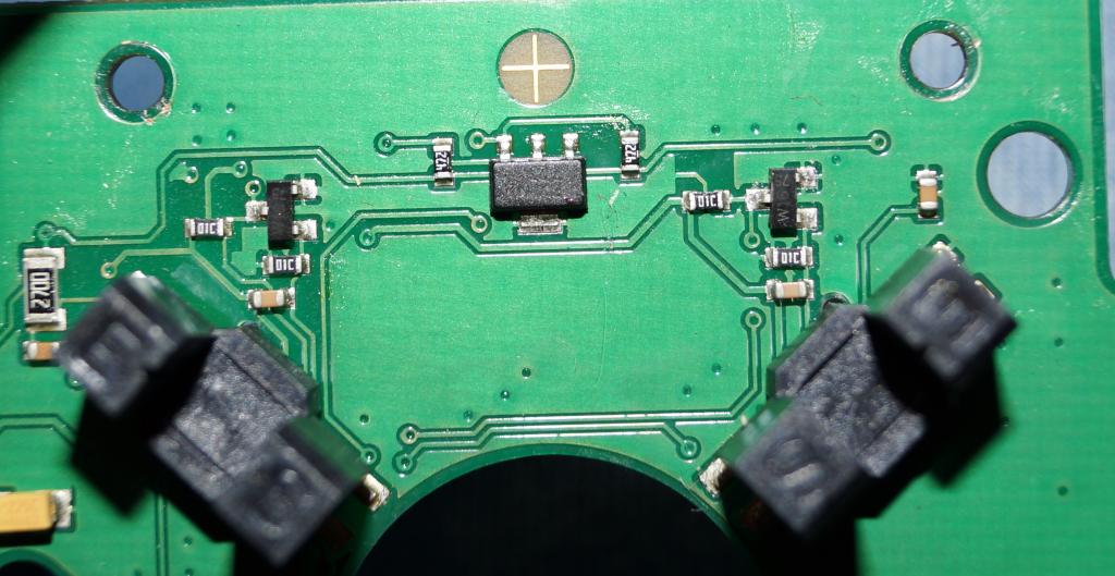

Вложение 36758
вот вроде номиналы видны
