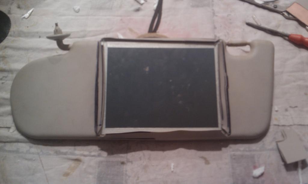

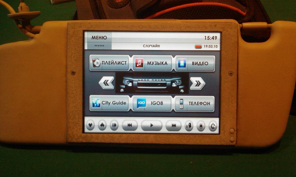

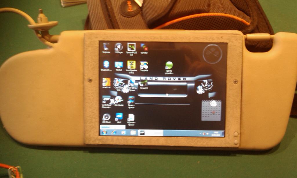

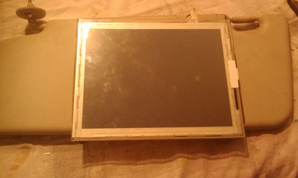

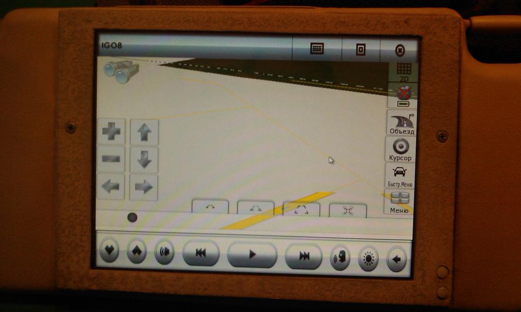

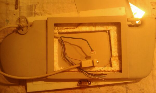

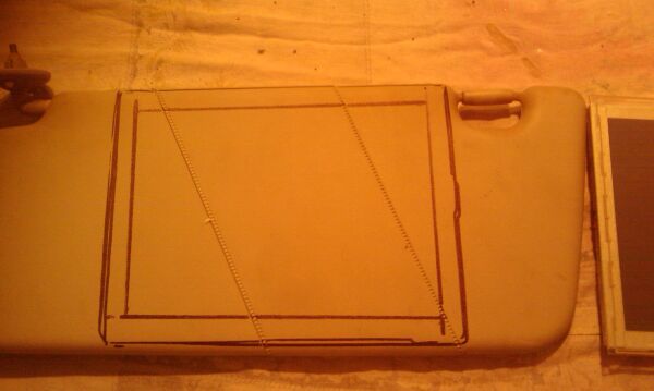

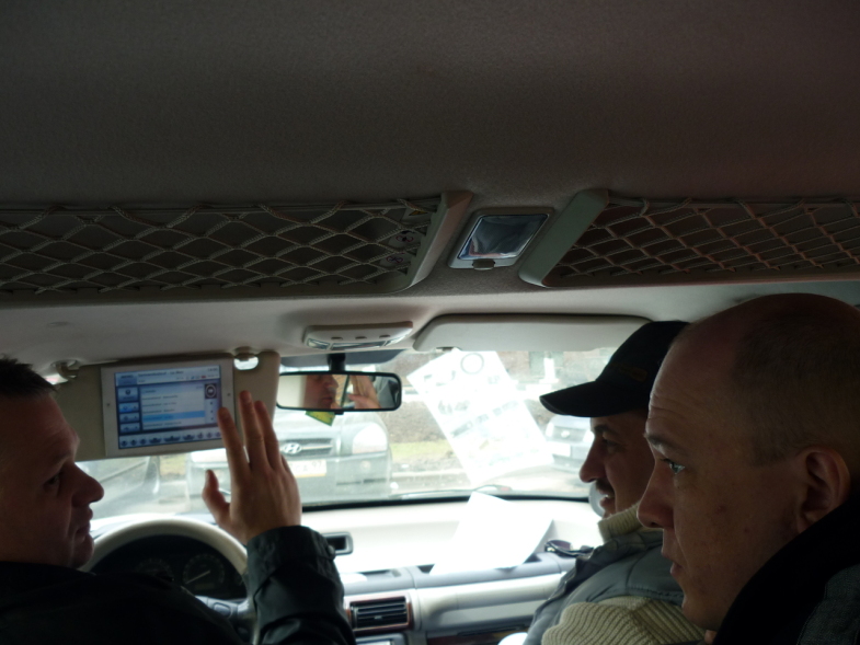

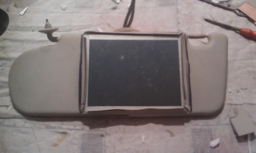

Часть 2. Установка CarPC
На дворе 2009 г. Поездил я с Уралом, поездил, даже в нескольких форматах соревнований по АЗ поучавствовал. А в бардачке у меня поселился "ёжик" - eee Asus 701, в основном для навигации. Удобство пользования - никакое. Короче созрел для полной установки.
По железу:
мать Asus AT3N7A
БП на M2 - ATX
Донором для корпуса послужило это:
Доработке подверглась морда (родная снесена вчистую), установка на крышку большого 70х70 мм карлсона.
Вобщем стандартная сиситема.
Немного нестандартно размещение 8" 800х600 монитора в солнцезащитном козырьке:
