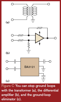

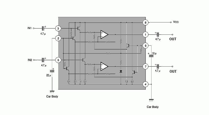

alexvtk
Аватар для alexvtk
Регистрация: 08.04.2011
Регион: 24
Сообщений: 1,612
Пруф есть на АЧХ после микрухи?
Не может быть, чтобы обработка сигнала не портила АЧХ и ФЧХ
Посмотрите даташит. Здесь нет RC фильтров или их аналогов. В кратце, подавление помехи осуществляется вычитанием синфазного сигнала помехи из полезного сигнала дифференциальными усилителями. Функция чисто линейная, не комплексная. Поразмыслите над картинками.
