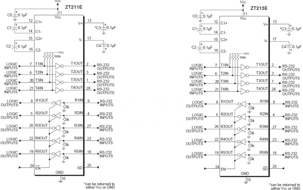

Поступили еще 2 аналогичных модуля, подключил - не работает.
Преобразователь USB-COM имеет микросхемы на борту:
PL2303 - микросхема для организации виртуального ком порта
ZT213LEEA - собственно тот самый усилитель уровней TTL в RS232
Из этого как писали выше уровни TTL должны быть согласованны, но все равно не работает.
Во вложении PDF на ZT213.

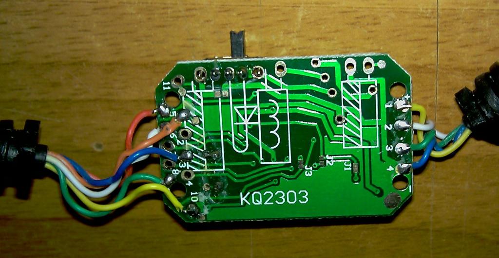

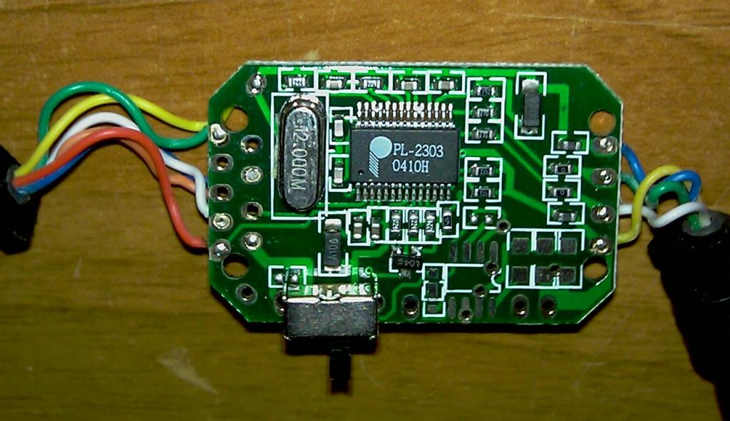

Получилось, заработало вот с таким дата кабелем для мобильного телефона, на фото видно, что стоит всего 1 микросхема PL-2303.
Питание на GPS модуль подал через 3 последовательно включенных диода, 5В->|->|->|-3,3В. Скорость порта 9600.
Это какой то Хак ? как 3 последовательно включенных диода снижают напряжение с 5 вольт до 3.3 вольт ?
Может ты стабилитроны использовал зачем тогда 3 достаточно одного + резистор
oops1 вне форума   Ответить с цитированием
Старый 28.01.2013, 17:45   #20
Hamster
Больной. Диагноз "Car PC"
Аватар для Hamster
Регистрация: 01.09.2005
Сообщений: 4,379
Сообщение от oops1 Посмотреть сообщение
На каждом из диодов падает скажем по 0,5В, вот и получается в итоге 3,3В
