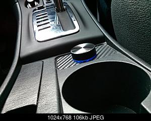

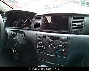

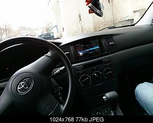

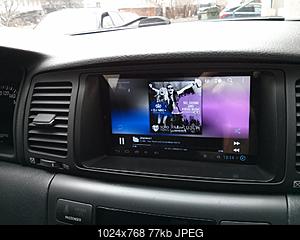

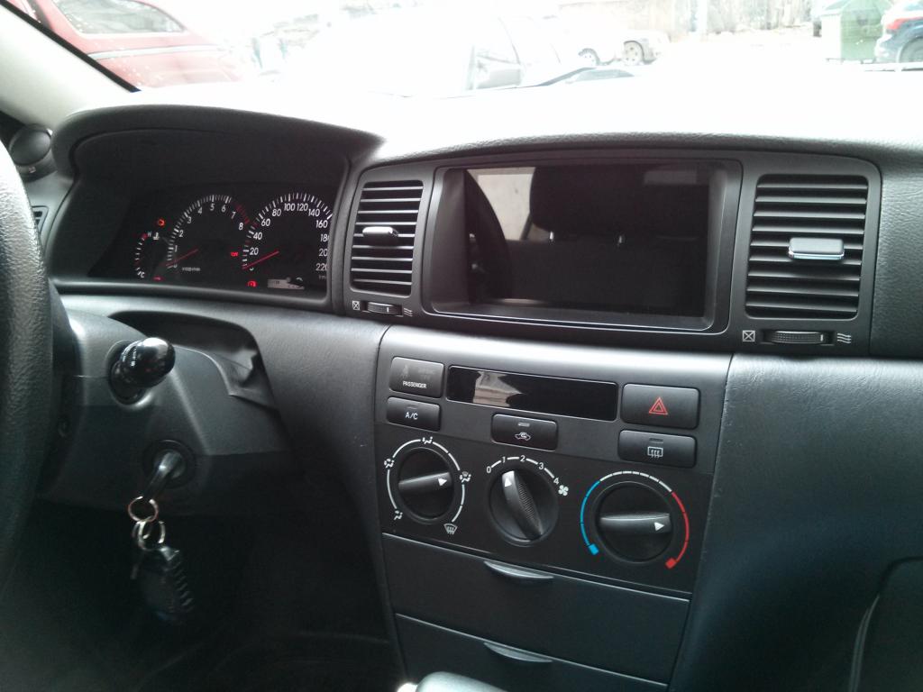

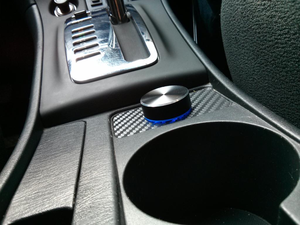

Ну как Вам? =)
Последний раз редактировалось Rage2; 26.04.2013 в 15:50.

Митрич18
Регистрация: 24.01.2013
Машина: лексус
Сообщений: 417
Митрич18 is a glorious beacon of lightМитрич18 is a glorious beacon of lightМитрич18 is a glorious beacon of lightМитрич18 is a glorious beacon of lightМитрич18 is a glorious beacon of lightМитрич18 is a glorious beacon of light
Очень аккуратно и качественно.
Митрич18 вне форума   Ответить с цитированием
