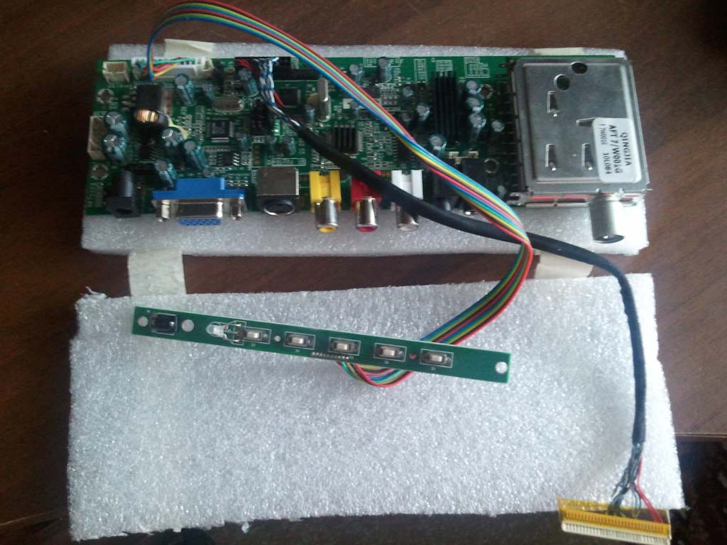

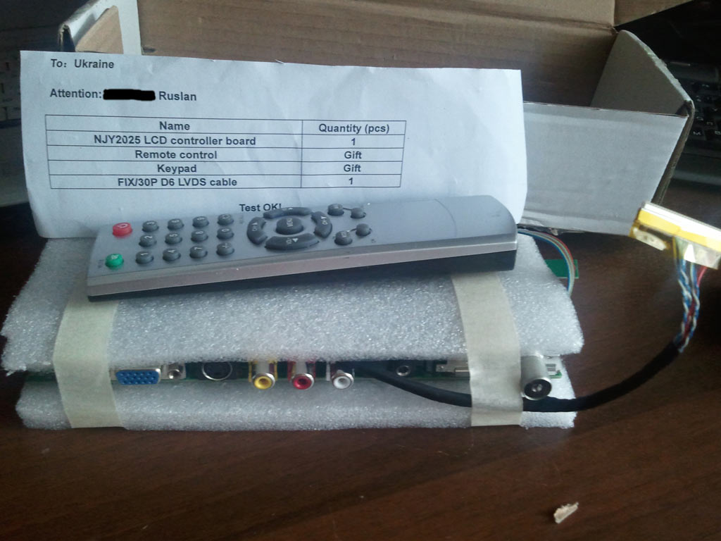

Всем привет сегодня пришла посылка точнее бандероль. Всё это дело шло 2 недели. Вот прилагаю скрины. Я не ожидал даже пульт есть в комплекте, панель с кнопками, кабель лвдс заказал. Короче доволен, буду тестить если кому интересно после отпишусь. Ах-да тут вопрос подойдет ли инвертор от ноутбука, кто в курсе?

Та пока никак. Вот ищу распиновку инвертора от ацера 5040. Пока тут и застрял без инвертора на экране нифига ж не увидишь или чуть-чуть всё же будет видно? Кто в курсе?

Короче посветил текст видно, а инвертор гад молчит. Экран черный. Думал что прокатит инвертор от ноута, а не тут то было. Не знаю даже как узнать рабочий инвертор или нет. А может как то без инвертора?
