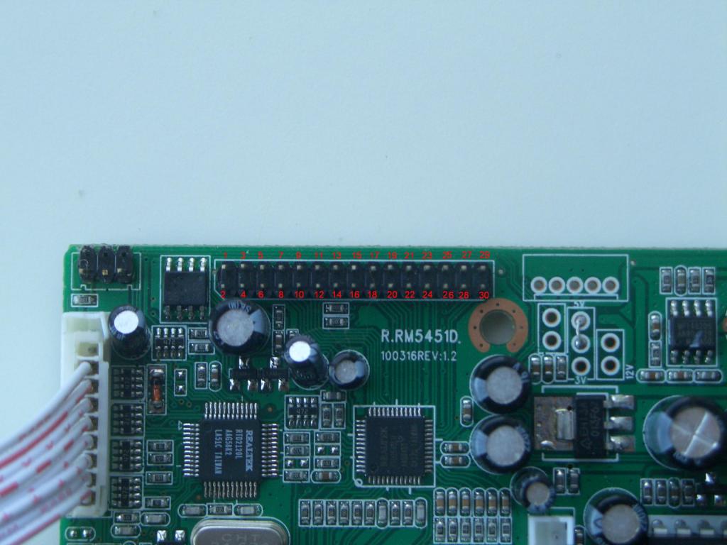

Контакты - VEDID DDC +3.3 V ,CLK EDID DDC Clock ,Data EDID DDC Data - в данном случае тебе не нужны.Эти сигналы служат для обмена информацией между материнской платой ноутбука и матрицей.Ноутбук должен понять с кем он имеет дело-матрица ему объясняет кто она такая )
С контроллером все по другому-в него уже зашита программа для работы с конкретной матрицей.
В твоем случае это матрица chi mei с разрешением 1280 на 800.Соответственно и контроллер должен быть запрограммирован на работу с этой матрицей.
Если все так,то вот расклад на распиновку LVDS выхода контроллера
1 Vcc Power Supply +3.3 V
2 Vcc Power Supply +3.3 V
3
4
5 земля
6 земля
7 Rxin0+ LVDS Differential Data Input Positive
8 Rxin0- LVDS Differential Data Input Negative
9 Rxin1+ LVDS Differential Data Input Positive
10 Rxin1- LVDS Differential Data Input Negative
11 Rxin2+ LVDS Differential Data Input Positive
12 Rxin2- LVDS Differential Data Input Negative
13 земля
14 земля
15 CLK+ LVDS Clock Data Input Positive
16 CLK- LVDS Clock Data Input Negative
Остальные контакты на разъеме контроллера тебе не нужны,там пошел 2 канал LVDS - у тебя его нет.
qazaq вне форума   Ответить с цитированием
