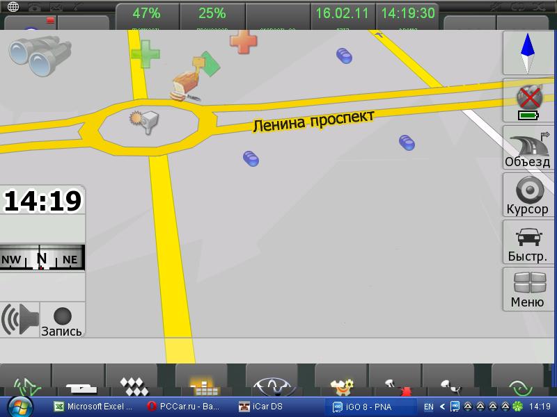

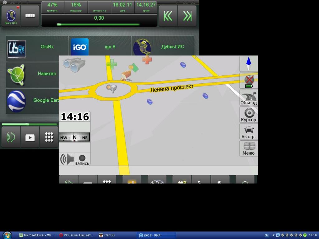

Замучался весь ! не могу нормально встроить IGO.Жму на кнопку навигация не запускается.Прописываю в конфигах путь к программе навигации сразу запускается при открытии программы icar . А если запускается то поверх всего то есть не встраивается - имя окна написано правильно
Комп установлен -Intel510M, keys JNS,Monitor8", OBD,преобразователь для ноута 100W,центрифуга 3.1 ,IGO, TDA8571J.,GPS DIGMA M1

Сделал как ты написал . Вроде встроилось . Сейчас когда нажимаю на выбор навигации сразу начинает грузится IGO8PC_Full_v1.7 . Закрываешь ее нажимаешь на запуск IGO 8 запускается уже встроенная как надо . Как убрать запуск Igo при нажатии кнопки выбора источника GPS?Да и еще и меню пуск винды сразу вылазит ( но это можно поправить )
Подскажи еще , не могу найти как убрать что бы при повторном запуске программы Icar она не загружала все предыдущие программы ?
ниже привел скриншот.
ID:	20609   Нажмите на изображение для увеличения

Я уже не раз говорил. В МОЁМ СКИНЕ ПУТЬ К ПРОГРАММЕ НАВИГАЦИИ В iCarDSConfig ДОЛЖЕН БЫТЬ ПУСТЫМ.
Убери путь к iGo из настроек и всё станет на свои места.
