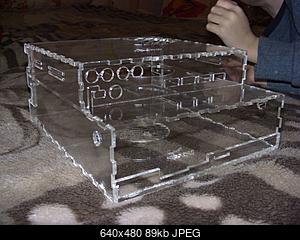

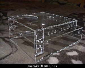

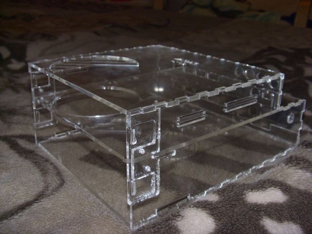

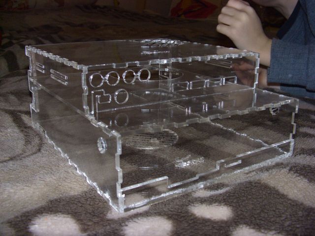

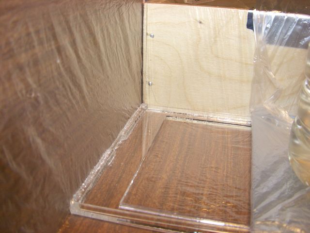

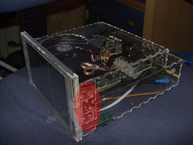

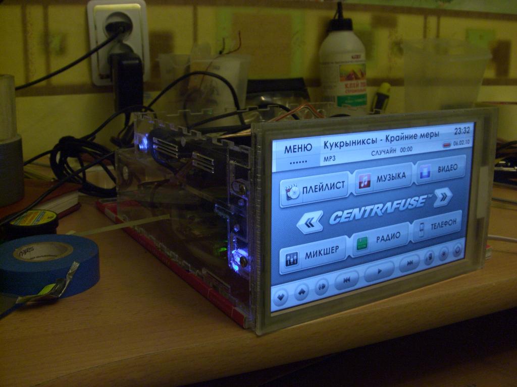

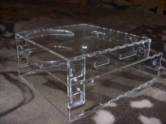

Ну вот и доклеился корпус, почти. дальше думать надо...

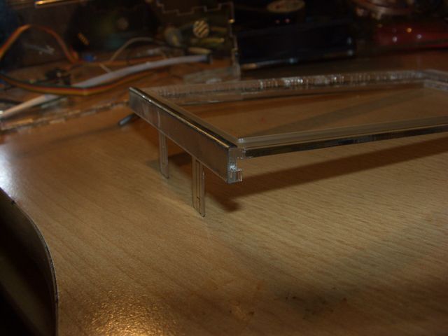

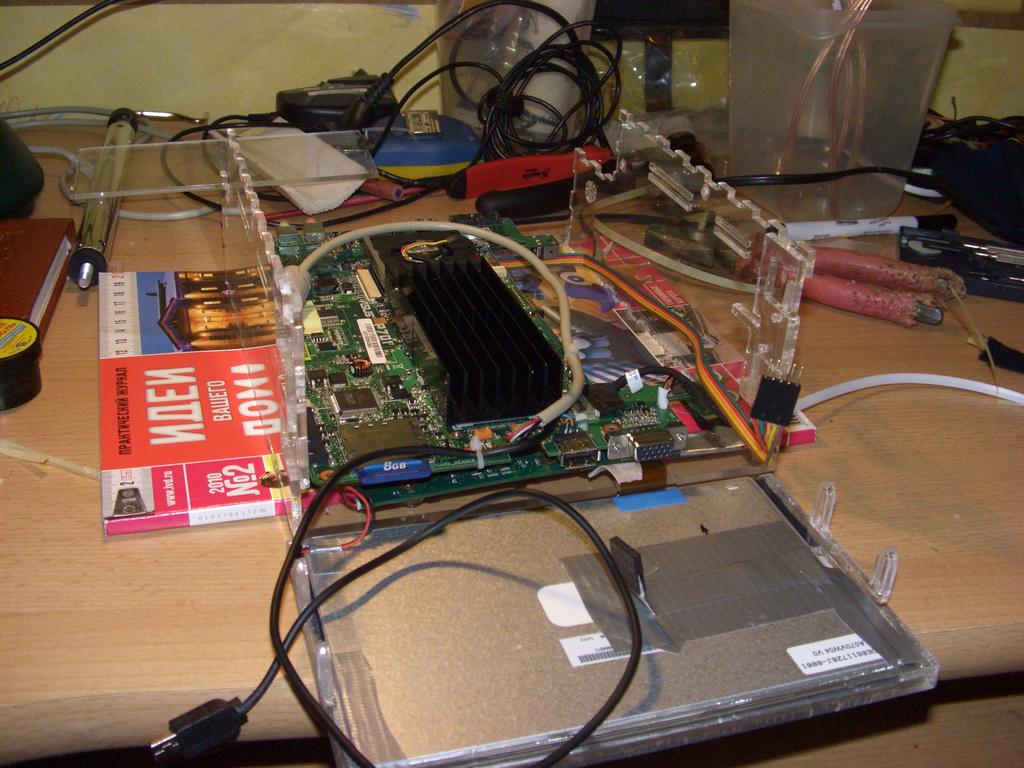

Сейчас собираю рамку под матрицу и тач матрицу.

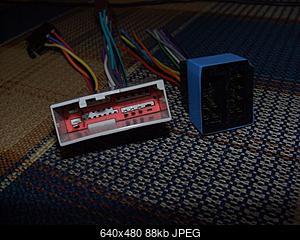

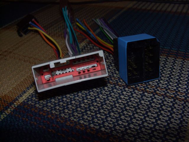

Наконецто приобрел переходничек, весь город обыскал, а нашел случайно практически у дома .-)) микроника рулит!

А я в Спектре заменил его, да и все. Может бы конечно не менял, но установщики магнитолы до меня начали это дело, мне оставалось только его закончить и сделать как надо, не на скрутках и изоленте, а на пайках и термоусадочной трубке.

у меня предыдущие итерации компа были на скрутках и термоусадке .-)) щас решил все по взрослому сделать.
... жаль только, что iso разъем не предусмотрел при проектировании корпуса .-(( теперь будет болтаться.

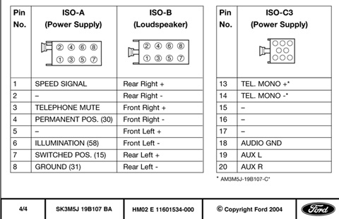

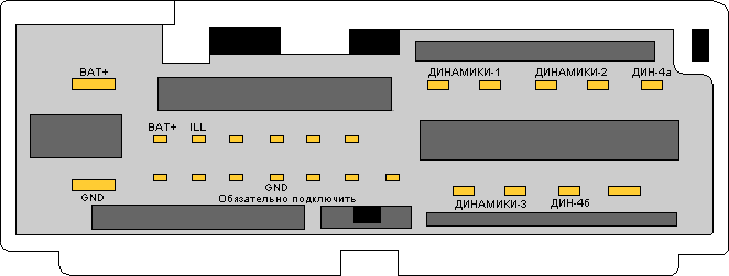

к знатокам вопрос: у меня в машине стоит 6 колонок+вуфер а на iso да и на штатном разъеме 8 проводов - где же еще 6 (2 пищалки и вуфер) или они берутся из основных(передние задние)
Пищалки, которые впереди стоят, подключаются к соответсвующим же каналам FR, FL и работают через фильтры. А на фуфер выход должен быть и отдельный усилок.

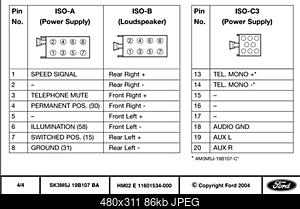

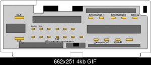

тогда продолжение
Это родной разъем:
Это Iso:
с пищалками понятно, Где тут вуфер?

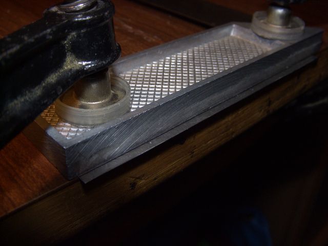

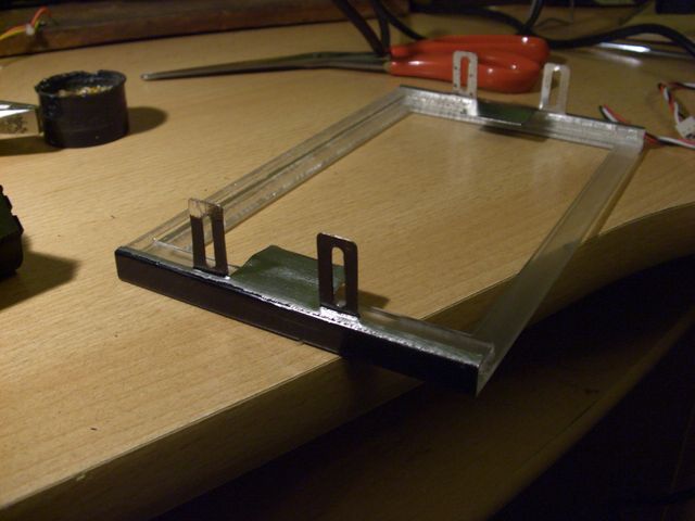

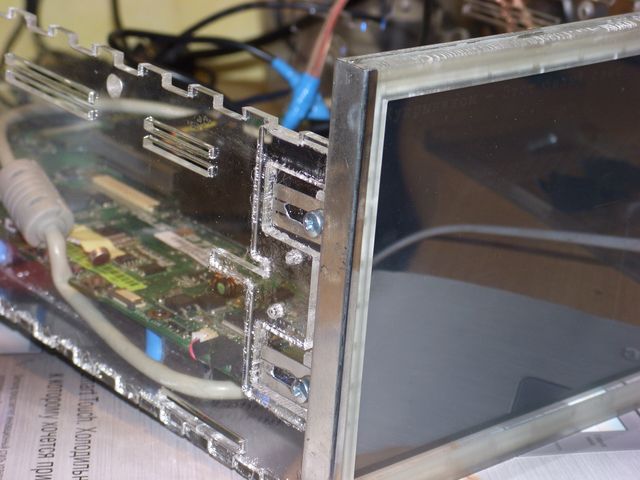

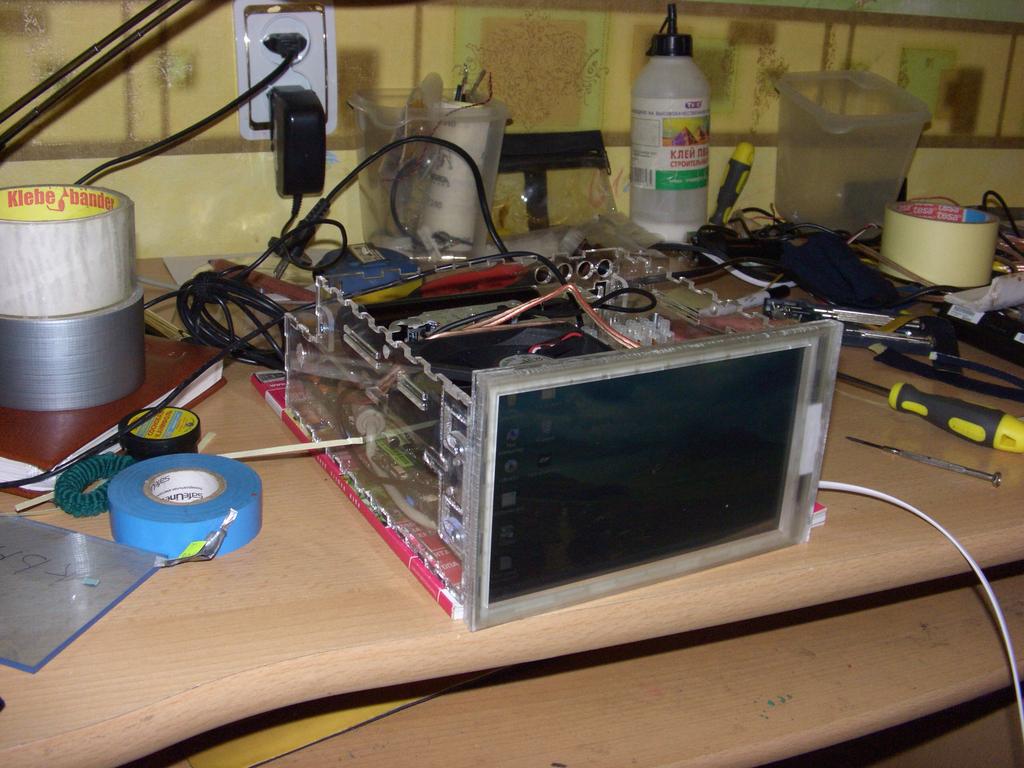

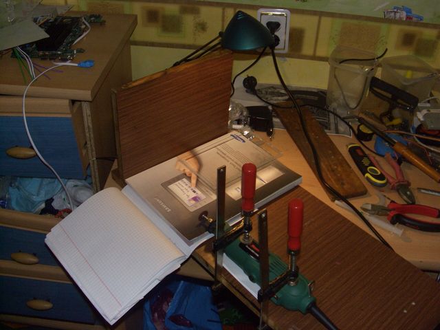

продолжаем.

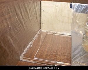

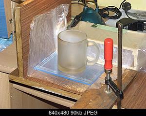

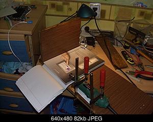

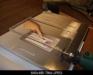

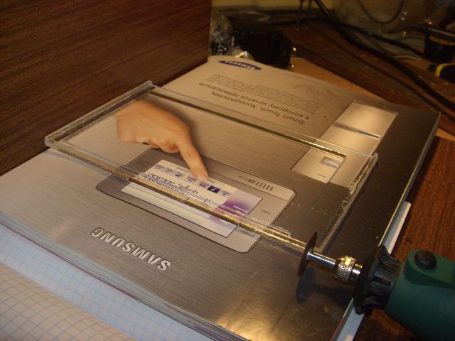

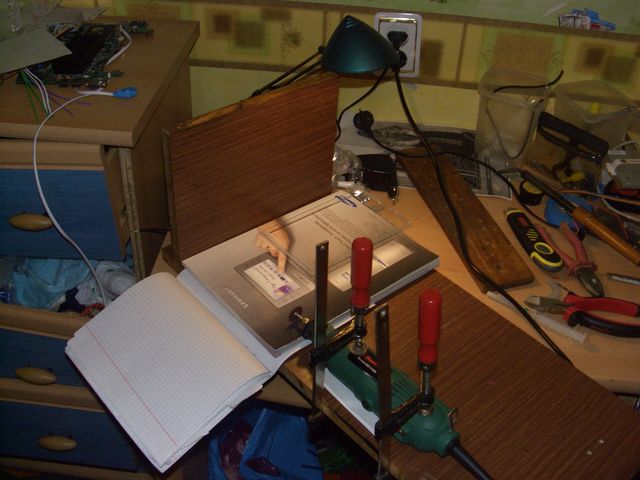

Накосячил с рамкой под матрицу, пришлось на коленке пытаться исправлять положение - в муках родилось некое подобие фрезерного станка .-))))) глубина реза регулируется кол-вом листов тетради, подложеной под деталь .-))))
кстати сказать задачу свою выполнил на ура.
рамка матрицы завтра должна приобрести законченый вид.

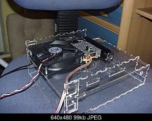

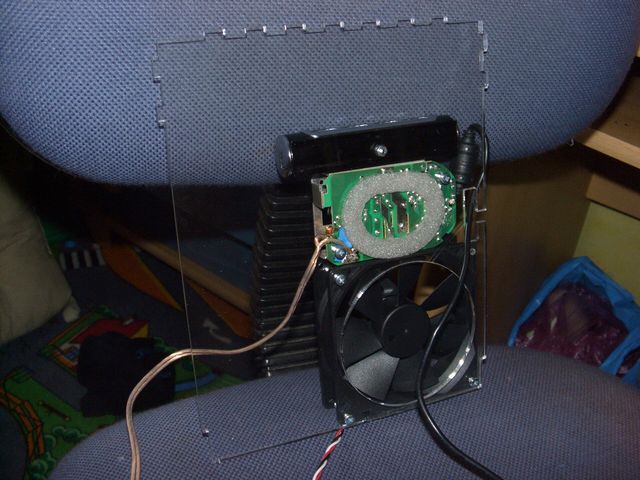

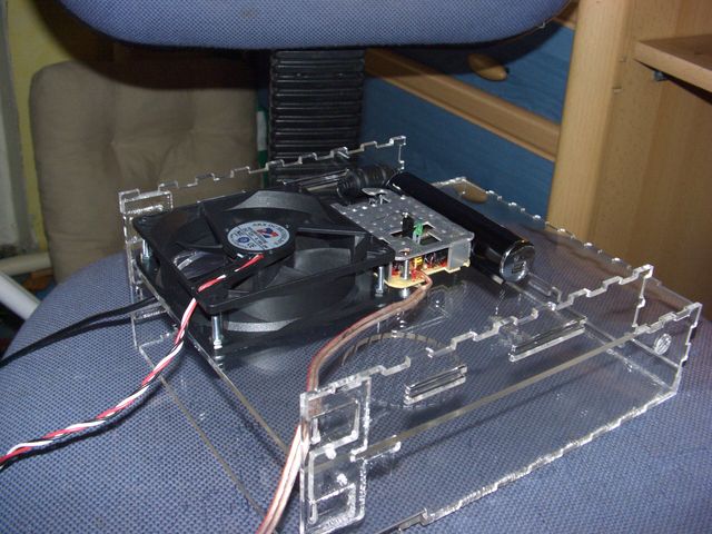

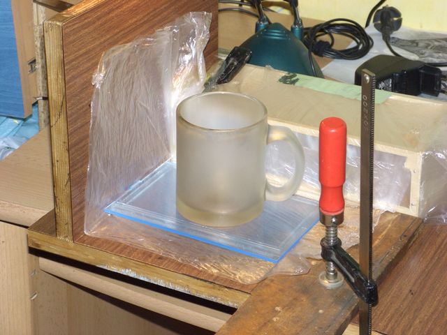

также закрепил сопутствующие части на средней крышке
Завершение уже не за горами.
