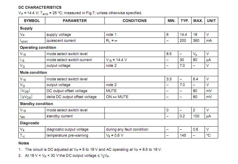

Именно так. Конденсатор С1 и кусок схемы VT1 это задержка включения усилителя. При подаче на нее питания напряжение на 15-й ноге 8571 начинает плавно увеличиваться. Усилитель переходит в рабочий режим при достижении этого напряжения 8.5в
По даташиту напряжение на 15-й ноге:
0-2v > standbay
3.3-6.4v > mute
8.5v > рабочий режим

помогите если не трудно расчитать кондер, что бы время задержки было ну хотя бы 10-15 сек ?

Честно говоря, я не знаю как его расчитывать. Зависимость там не совсем прямопропорциональная. Методом тыка... Резистор 20к и конденсатор 1000мкф дают примерно 50 секунд
