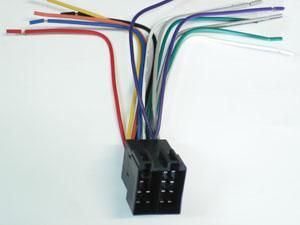

P.S. на Вашей схеме ISO разъёмы к Хабу - ни к селу ни к городу
Через ISO подается питание(1 разъем) и подключаются колонки(2 разъём) - это стандартные разъёмы в Вашем авто!
