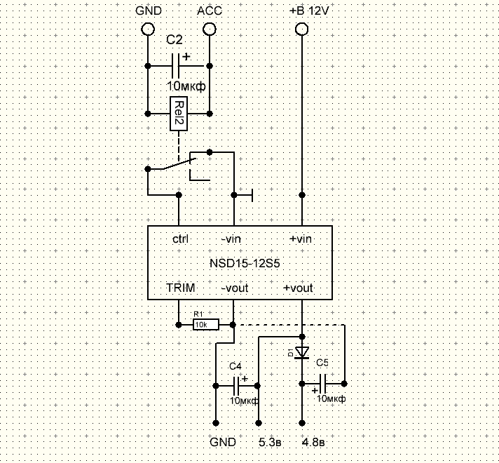

Что-нить вроде 1n5822 или подобное на 3а и больше, хотя если питать только планшет то может хватить и 1n4007 на 1а. Нужна цепочка из них, чтобы погасить излишек напряжения.
http://www.aliexpress.com/wholesale?...y&isUnitPrice=
у меня так же ещё с NSD на хаб идет..
сейчас пока батарейку с нексуса не вынимал.. питалово через OTG организованно.... но походу я всё же склоняюсь к удалению батарейки, слишком нестабильная работа с ней...(бывает тупо разряжается, бесит)
сейчас у меня на выходе из NSD получается 5.3в, 1 провод идет в OTG, другой в ХАБ.
в планах разделить питание на 5.3в на хаб, 5.3в на ОТГ(для сигнала по питанию) и 4.5в на контроллер(вместо батарейки)
так что мне 1 штуку вот этого впоять? 1N5822 или несколько их нужно?
вот нарисовал схему, подскажите правильно?

Да, правильно нарисовано.
Так как 1n5822 это диод шоттки , то на одном падает около 0.3в, то лучше поставить 3 последовательно и тогда на входе батареи будет 4.5 примерно с учетом падения напряжения на проводах
подскажи а вот эти кондеры С4,С5 они вообще нужны там?
