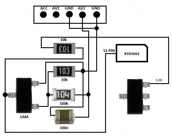

Так лучше?
короче я нарисовал свою схему
гляньте плиз именно такая конструкция у меня должна получиться или я опять что то не дапонял
Вложение 40962

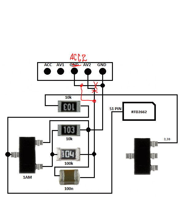

не понял. вход триггера будет AV2 на разъеме? А сам видеосигнал? Если будет заводится через тюльпан, то надо смотреть , чтобы этот вывод разъема был отключен от видеосигнала.

Можно так сделать или еще как то, тут как фантазия рванёт))))
Но при таком раскладе первый AV не будет работать.
Это почему же? Массы можно вместе сделать, если конечно вопрос в этом.
