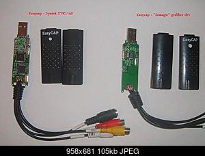

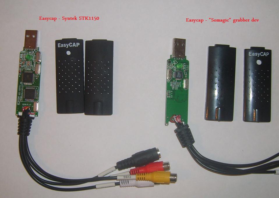

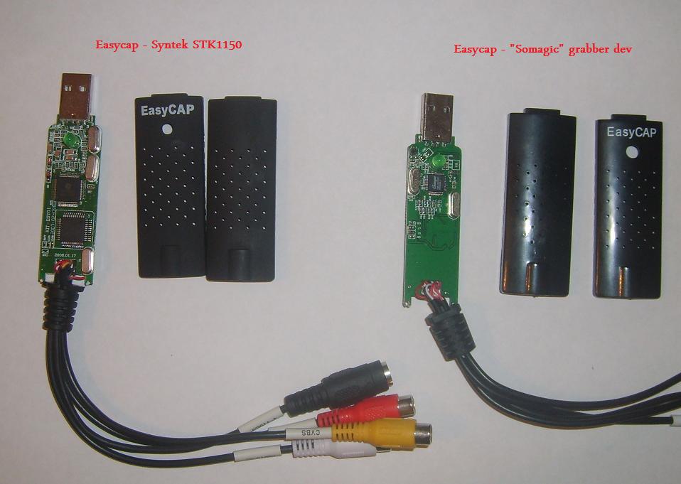

Easycap из коробки не заработал, нужно собрать драйвер Может кто поможет?
Оказывается их бывает много
1.Philips SAA7113
- Video chip (STK1160)
- Video processor (SAA7113)
2.Syntek 8113
- Video processor (Silan 8113)
3.SMI
- Video chip (Somagic SMI2021)
ups. у меня чина-клон на Somagic SMI2021

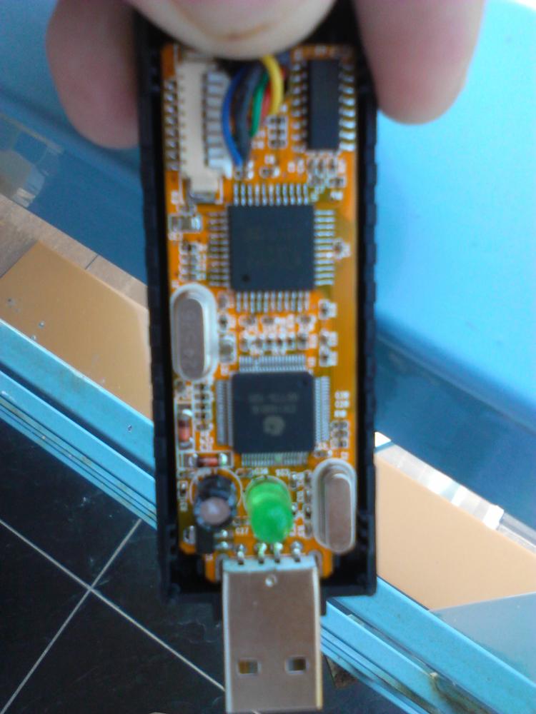

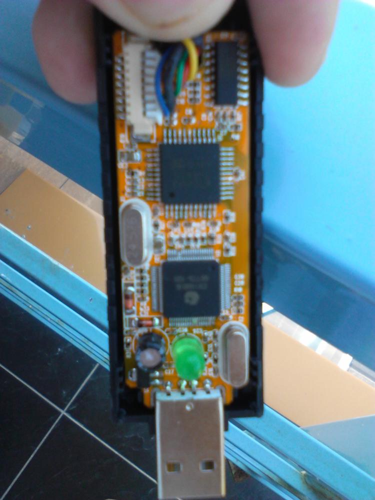

У меня такой валяется:
2.Syntek 8113
Ubuntu видит его как EasyCAP DC 60:
ID 05e1:0408 Syntek Semiconductor Co., Ltd
