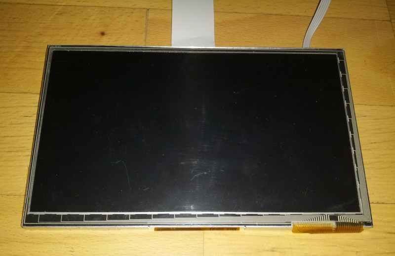

С емкостным контроллером тача по шине I2C ?
Да, тач от какого-то китайского планшета. Идеально приклеился на матрицу at070tn94. Матрица подключена к контроллеру с hdmi, vga и двумя av входами, один из которых с автоматическим переключением.

Старый 18.10.2013, 16:35   #142
YAM1966
Аватар для YAM1966
Регистрация: 01.06.2013
Сообщений: 2,006
Сообщение от mas_u Посмотреть сообщение
Да, тач от какого-то китайского планшета. Идеально приклеился на матрицу at070tn94......
И как я понимаю имеет на конце стандартный 30 пиновый разъем с шагом 0.5мм который втыкается в контроллер емкостного тача. Так?
Какой контроллер тача там стоит?
+1
Можно крупную фотку микросхемы тача?

mas_u
Регистрация: 08.05.2011
Машина: Subaru
Сообщений: 233
mas_u is on a distinguished road

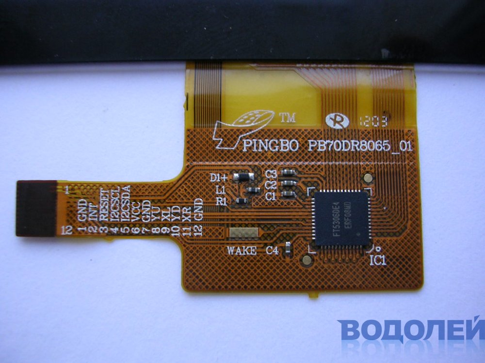

Нет. Контроллер тача распаян непосредственно на шлейфе. Выход 6 или 7 пиновый - точно уже не помню.
FT5x

+1
Нет возможности сделать, нужно разбирать корпус.
Там стоит FT5x c i2c выходом.
mas_u вне форума   Ответить с цитированием
хм, у меня такой стоит на моей матрице 5'' от VX580W.
Что-то вроде FT5406.
Там именно плата на самом шлейфе.
А к чему подключен шлейф?
Есть распиновка?
Есть распиновка?
у меня на онде ft5x распаян на основной плате. Шлейф тача 30 пиновый подключается к плате через 30 пиновый разъем.
В этом варианте тача микросхема находится прямо на шлейфе - как на рисунке, только контактов меньше. На шлейфе контакты тоже подписаны. Для работы вроде как достаточно: INT, SDA, SCL, Vcc, GND
упс, я ступил. У меня тоже контроллер на плате расположен, так что я в пролете
