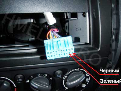

Все подключил кроме руля
Первые впечатления отличные. За 4300р с камерой вообще песня.
А вот с рулем разобраться не смог.
Нашел в колодке Suzuki SX4 два контакта.
Прозвонил их. Сопротивление меняется.

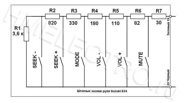

Схема есть тут. К сожалению, не записал показания, но на всех кнопках они были разные. Черный провод кинул на землю. Зеленый соединил с оранжево черным. Зашел в настройки. Нажал программную кнопку Resert.
Выбрал кнопку. Подержал ее на руле. Галочка не проставляется.
Подскажите, пожалуйста, что проверить ?

Для начала убрать R1. А вообще у Вас очень низкоомные резисторы стоят.
Магнитола может не различить нажатие разных кнопок...

А какие номиналы должны быть ?
